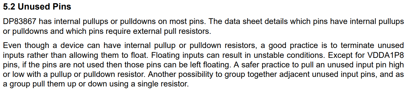

  2. 由于客户不使用 MDIO/MDC 引脚、建议的端接是什么? 似乎一般性的建议是把它们拉低。 任何建议的下拉电阻值? image.png

    由于客户不使用 MDIO/MDC 引脚、建议采用什么端接? 似乎一般性的建议是把它们拉低。 任何建议的下拉电阻值? [/报价]
    只要将下拉至 GND、就不建议使用下拉值。
