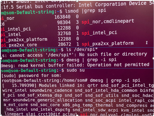

    1. 客户现在返修其 x86 主板 (SOM6833) 并按如下方式连接到我们的 EVM、并且可以 通过 GUI 访问我们的 TIC12400 寄存器。
    2. can check fail(在 Ubuntu 24 环境中使用“lspci"无法“无法找到 TIC12400 器件)
      /dev/spi
    3. 控制器
      1. 串行总线控制器 54a4  --> V
      2. 串行总线控制器 54fb  --> v
    4. 硬件配置如:
    问题:
    1. 我们是否需要在 BIOS 中添加 ACPI 表条目、以便在设备树下检测到设备? 应该使用什么格式来添加它?
      仅添加器件 ID 是否足够?
    2. 我们当前的配置是否正确? 我们是否还需要连接 INT 和 RST 信号?
    3. 我们如何在 Ubuntu 下访问 TIC12400? 是否有适用于此器件的示例代码或 SDK?

    您好、Kai、
    1) 我的软件知识是有点有限,不完全确定是否需要一个 ACPI 表。 我的道歉。
    2) 如果您不需要使用 INT 信号,则可以将其保持悬空。 如果不需要使用来复位器件、请将 RESET 引脚保持为低电平。
    3) 我们没有此器件的任何示例代码或 SDK。 为了通过 SPI 与 GUI 通信、TIC12400-EVM 使用与 USB2ANY 适配器 EVM 相同的电路。
