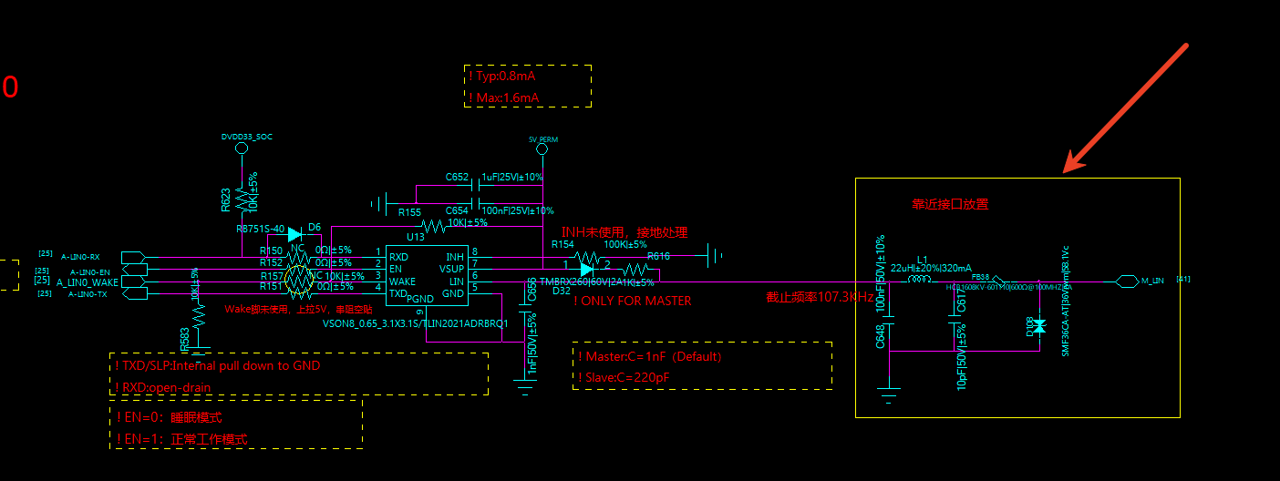

当客户根据 ISO11452-4-2020 标准进行 BCI 测试时、他们发现、在 200mA 注入的测试条件下、器件无法正常运行。 如何提高 TLIN2021 的 BCI 性能? 客户计划在 LIN 总线上添加一个滤波电路。 我随附了原理图。 请帮助查看。

总体原理图看起来不错。 还可能包含一个相应调整的 33 至 100 欧姆串联电阻。 客户还可以 在此处比较测试报告摘要中的典型 BCI 结果和原理图、谢谢。
