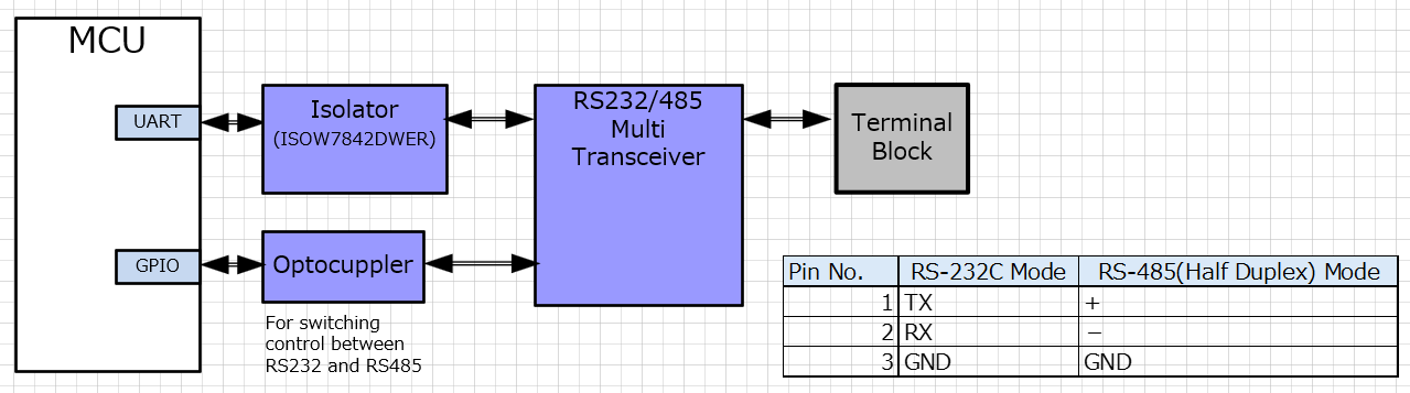

我正在考虑实现双协议 RS 232/ RS 485(半双工)收发器。
我正在评估 THVD4441、THVD4421 或 THVD4431 是否可以实现此配置。
预期的端子块引脚分配如下:
  • RS –232 TX 和 RS –485(半双工)“+"共用“共用同一个端子
  • RS –232 RX 和 RS –485(半双工)“–“共用同一个端子
  • RS –232 GND 和 RS –485(半双工)GND 也共用同一个端子
MCU 将在 RS –232 和 RS –485 模式之间切换。
在 MCU 和收发器之间、我们计划使用隔离(数字隔离器和光耦合器)。
使用某个 THVD44xx 器件、这种配置是否可行?

    使用 THVD4411、R2 引脚既是 RS –232 接收器输入、也是 RS RS-485 同相信号。 因此无法进行该配置。
    使用 THVD4421、您可以将 R2 和 R3 连接到引脚 1、将 R1 连接到引脚 2。 将 MCU 的 TXD 信号连接到 L3。 将 L1 和 L2 与一个与门相结合、并将其连接到 MCU 的 RXD 信号。
    如果切换其中一种协议的两个信号、这样会更容易。

    我认为这可以通过 THVD4421 来实现。 图示的配置是否可接受?

    您的 RS232 设置会使 R3 环回到 R2。 这会导致 RS232 负载增加 2 倍、因为如果它连接到另一个板、将有 2 个 5k 电阻并联。 R3 RS232 输出必须更努力地驱动线路。
    它可能仍然有效、但最终会导致更多的功耗、RS232 的最大数据速率/距离将受到影响。

    之前、Clemens 指示我将 R2 和 R3 连接到引脚 1、但这会导致环路。
    为了避免环路、我们考虑在通信线路中添加一个类似继电器的开关。 但是、如果使用继电器切换通信线路、这已经可以使用标准 RS485 收发器和 RS232 收发器来实现、而无需多收发器 THVD4421、从而使该方法更具成本效益。
    还有其他好的解决方案吗?
    我们还在考虑 THVD4421 的替代方案。
    例如、使用标准 RS232 收发器和 RS485 收发器、并使用 photo-MOS 继电器等功能切换连接到端子块的通信线路应该可以实现这一点。 你怎么看?

    您是否可以使用 THVD4411 并将 R3 引脚连接到 R1 引脚以实现 RS232 模式?  需要交换引脚 1 和引脚 2 的 RS232 映射。
    我认为这会阻止早期配置所产生的发送器上的环回和额外的 RS232 负载。

    如果可以自由确定端子块上的端子排列、则 THVD4411 可同时支持 RS232 和 RS485(半双工模式)。 然而、现有的产品将 RS232 TX 引脚与 RS485(半双工)+引脚配对、需要端子块兼容性、因此无法更改引脚分配。
    要交换通信线路、可能需要高压多路复用器或 PhotoMOS 开关、这会增加成本。 考虑将信号切换作为一个前提条件、使用标准 RS232 收发器和 RS485 收发器可能是一种更具成本效益的解决方案。
