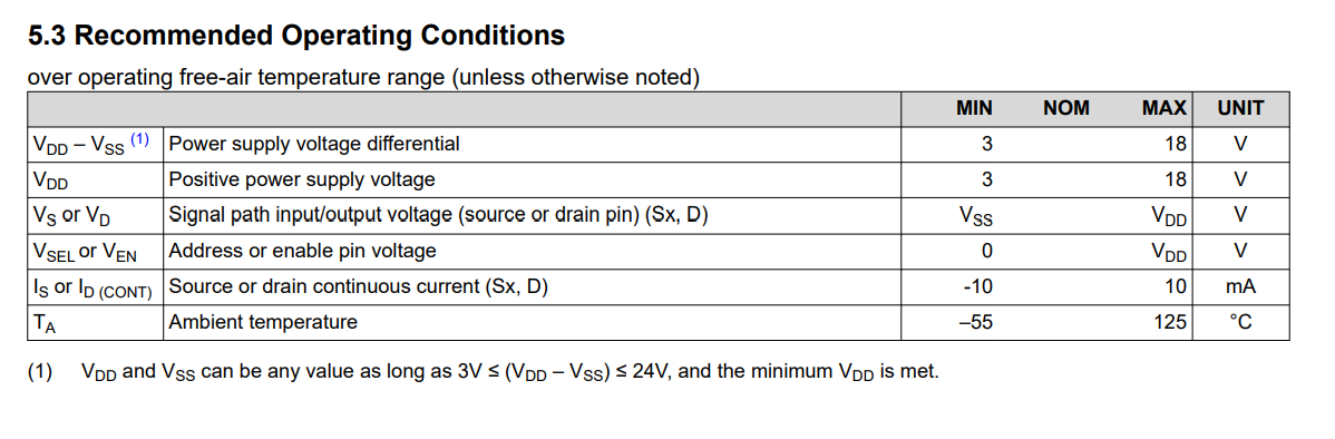

器件型号: CD4067B
CD4067B 上可以使用的最大分离电源电压是多少? 根据下面的注释、它表示 24V、这与建议和最大工作条件相矛盾。 哪一项是正确的?
此外、假设建议使用 18V、最大电压为 20V、我想知道在 20V 差分电压下运行会产生什么后果? 我的应用需要+/–10V。
    您好、James、
    我为这个混乱而道歉。 我建议遵循“建议运行条件“表中的信息。 注释很可能是错误。
    不建议在绝对最大值条件下工作、因为这些是应力条件。 您最有可能看到的是高电源电流、并且可能也会导致泄漏增加。
