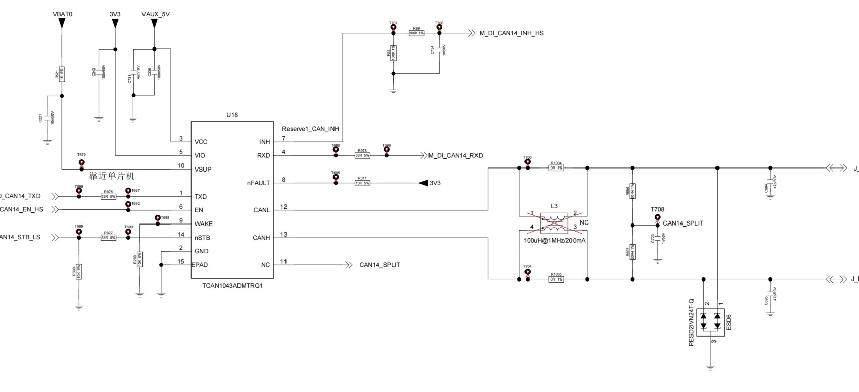

尊敬的专家:
祝你度过美好的一天! 我有疑问需要您的专业支持:
TCAN1043ADMTRQ1 是否支持具有 2 个以上 CAN-FD 节点的 CAN-FD 至 5Mbps?  客户在 2Mbps 处使用该信号、如原理图所示。 是否需要进行任何更改才能支持 5Mbps?
2.据我所知、TCAN1043ADMTRQ1 不能用作 CAN FD SIC、对吧?
哪个 TI CAN 收发器支持 CAN FD SIC 以及与 TCAN1043ADMTRQ1 引脚对引脚兼容? 如果已有、该 IC 是否需要根据上述原理图进行任何更改?
Leo Ma
    嗨、Leo、
    1.可以、器件可以支持 5Mbps(如果对数据表的 8.1.2.1 没有问题)、并且原理图整体看起来正常。
    2.是的,这是正确的。
    3.请参阅 TCAN1473A-Q1、除了确保引脚 11 没有任何连接或简单地保持悬空/连接到 GND 而不是电源之外、无需进行更改、谢谢。
