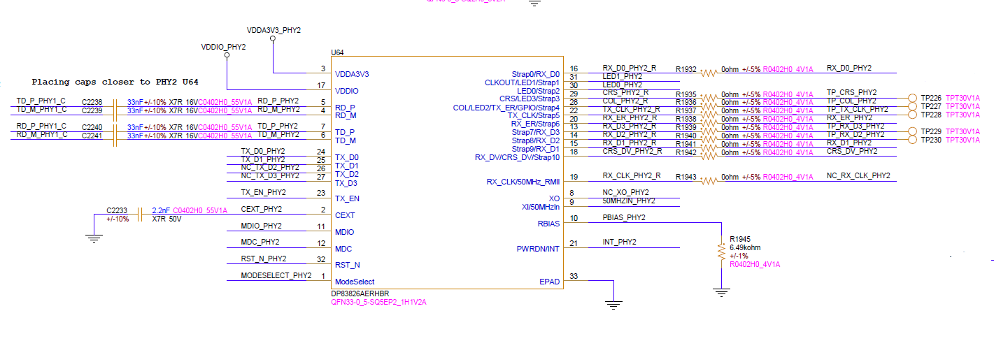

您好支持团队:
您能否澄清一下、如果您希望我们协助查看的电路设计 DP83826AERHBR 是否有任何潜在问题或改进建议?
    您好、
    您还能否通过该设计提供与变压器和 DP83826AE Strap 配置的 MDI 连接?
    David
    我们使用此图作为参考来绘制原理图。 希望有助于查看 DP83826A 原理图。 谢谢。
    您好、
    随附的是 DP83826A 原理图检查清单、请根据电子表格(基本模式)仔细检查您的 strap 配置、以确保 DP83826A 正确进行 strap 配置。
    e2e.ti.com/.../DP83826A_5F00_Schematic_5F00_Design_5F00_Review_5F00_Check_5F00_12122025.xlsx
    U62 和 U64 上也有 33nF、这将有效地降低总电容。 请移除一组电容器。
    David
