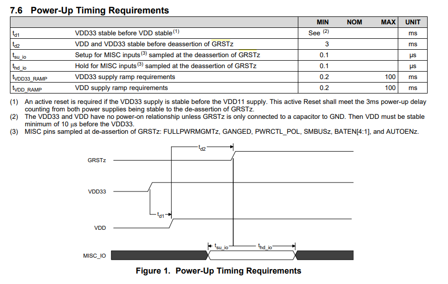

您好、
我的客户在 TUSB4041 上遇到问题。
他们注意到 GRSTn 在 TUSB4041 上电几乎同时被置为无效。
根据以下数据表说明、用户需要在 VDD VDD33/VDD33 稳定后至少保持“3ms"状态“状态。
他们认为这可能是他们问题的原因、但是您能否告诉我、当用户不满足上述电源序列要求时、会发生什么问题?

    该器件需要 3ms 的最短复位持续时间。 此复位持续时间定义为电源处于建议工作范围内的时间 GRSTz 引脚置为无效。
    您是否也可以在上面确认?

    如果 VDD11 在 VDD33 10us 之前上电、则 GRST 低电平没有 3ms 要求。
    如果 VDD11 同时使用 VDD33 或在 VDD33 之后上电、则 GRST 需要在 VDD/VDD33 VDD  稳定后至少 3ms 保持低电平。

    *我想确认的是上述情况下 VDD33/VDD11 上电时所需的“GRSTz"状态“状态。
    图 1 中展示的是有关上电的信息。 但另一方面、在“8.3.7 节“的下一句中、没有说明加电期间“GRSTz"的“的状态。
    在 VDD11 稳定之前、是否允许“GRSTz"保持“保持“高电平“(取消置位)状态、如我发布的上述“案例 2“所示?

    否、 在电源处于运行范围后、Td2 处于 GRSTz 低电平状态 3ms。

    GRSTz 可以 在 Td2 之前为高电平或低电平、但在 VDD11 和 VDD33 在工作范围内稳定后、Td2 必须为 3ms 低电平。

    客户观察到其系统上出现“USB 主机检测到重复断开“行为。
    客户表示即使不应出现“断开连接“状态、也观察到了此行为。
    如果用户在上电时未正确操作 GRSTz 置位(如果 VDD33 在 VDD11 之前上升)、 您是否认为 会发生此行为?

       如果 加电时序不能满足要求,设备将无法 正确复位,因此将无法正确配置,这可能会导致未知的行为。
      因此、为了获得正确的上电时序  是调试任何 TI 集线器问题的第一个过程。
