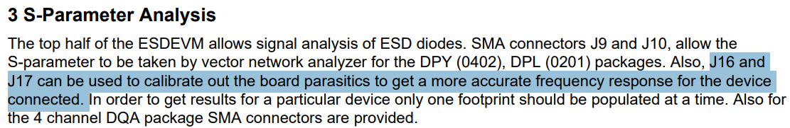

器件型号: ESDEVM
您好的团队、
根据 ESDEVM 的用户指南、可以进行 S 参数分析、并使用 J16 和 J17 校准电路板寄生效应。 我无法想象它是怎么做的。 您能否顺利完成 J16 和 J17 可以校准电路板寄生效应的校准?

    你好 Shunuuke、
    对我的答复延迟表示歉意。 我知道 EVM 用户指南中的这项声明会令人困惑。 如果测量 J16 和 J17、则会产生电路板寄生效应、应从 J9 和 J10 中获得实际值(无电路板寄生效应)的测量中移除这些寄生效应。
    如果您有任何其他问题、请告诉我。
    Bryan

    尊敬的 Shunsuke:
    很遗憾、我们没有任何介绍如何执行该操作的 TI 文档。 好的一面是、网上有很多关于去嵌入的好资源、这是消除电路板寄生元件的过程。 我建议观看此视频、该视频简要介绍了此概念、 网址为 www.youtube.com/watch
    这是射频工程中一个很常见的术语、因此有很多关于如何执行此操作的公共信息。
    Bryan
