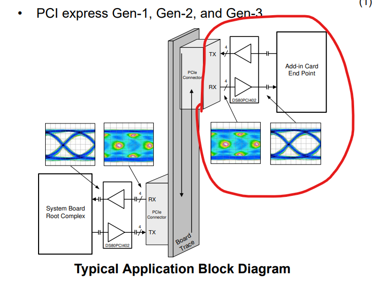

尊敬的团队:
我对 PCIe 第 3.0 代转接驱动器用例有疑问。 如果在主板设计中实现了转接驱动器器件型号:DS80PCI402、是否还需要在附加卡上放置转接驱动器?
正如您在器件数据表中看到的、转接驱动器在两侧都进行了演示。 应用示意图有点混淆。请确认。
Sujith M
    尊敬的 Sujith:
    该 设计不需要第二个转接驱动器。 此图 仅定义了器件可能的应用。
    GREG
    您好 Gregory、
    感谢您的确认。
    Sujith M
