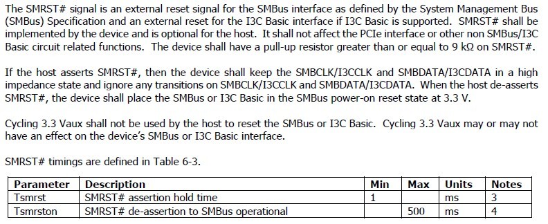

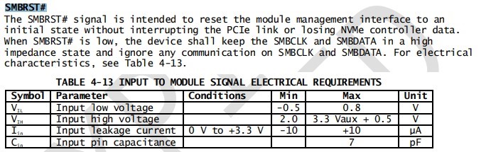

尊敬的先生:
我是否可以对 PCA9546A RESET 引脚推荐用于 SMRST_N 的实现有一些疑问?
(如随附的信息。)
如果不推荐 用于 SMRST_N 的 PCA9546A 复位引脚、 是否有任何其他建议或推荐用于 SMRST_N 的 IC 实现?
    尊敬的先生:
    附加了更多信息、如下所示:
    您好 Alex、
    PCA9546A 是一款基于 I2C 协议设计的 I2C 多路复用器。
     SMRST_N 似乎 是 I3C 协议的一部分。
    I3C 向后兼容 I2C、因此 PCA9546A 应该能够 通过其复位引脚支持 SMRST_N 的实现。
    NIR
