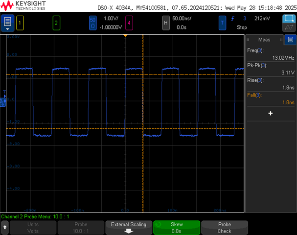

    嗨、Bobby
    下面是使用 2m 电缆时 Tx 和 Rx 的屏幕截图、我没有电缆。
     我们尝试使用不同的电容器值来实现类似的分裂端接。
    是的、共模差值在驱动器+–200mV 的规格范围内(我相信我的同事测量到 150mV)、使用滤波器后、我们可以将该值降低到 20mV 左右。
    尊敬的 Son:
    从我所能看到的结果来看、波形看起来非常好。 在转换后会产生少量振铃、但振铃非常小。 能够进一步减小转换的唯一其他方法是串联电阻器、但我通常不建议这样做、因为它会影响最大距离和最大数据速率。 (您可以尝试在差分输出 (Y/Z) 上添加~110 欧姆串联电阻器。
