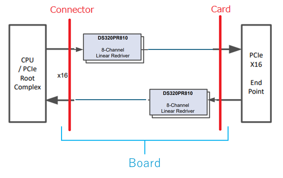

尊敬的技术支持团队:
由于根复合体侧和端点侧之间有连接器和卡、因此我们考虑放置两个 DS320PR810 (TX 和 RX)。
问题 1
它们是否应该放置在更靠近驾驶员侧的位置?
问题 2
 它们是否应该放置在更靠近接收器侧的位置、在这种情况下损耗更大、眼图变得更小?
问题 3

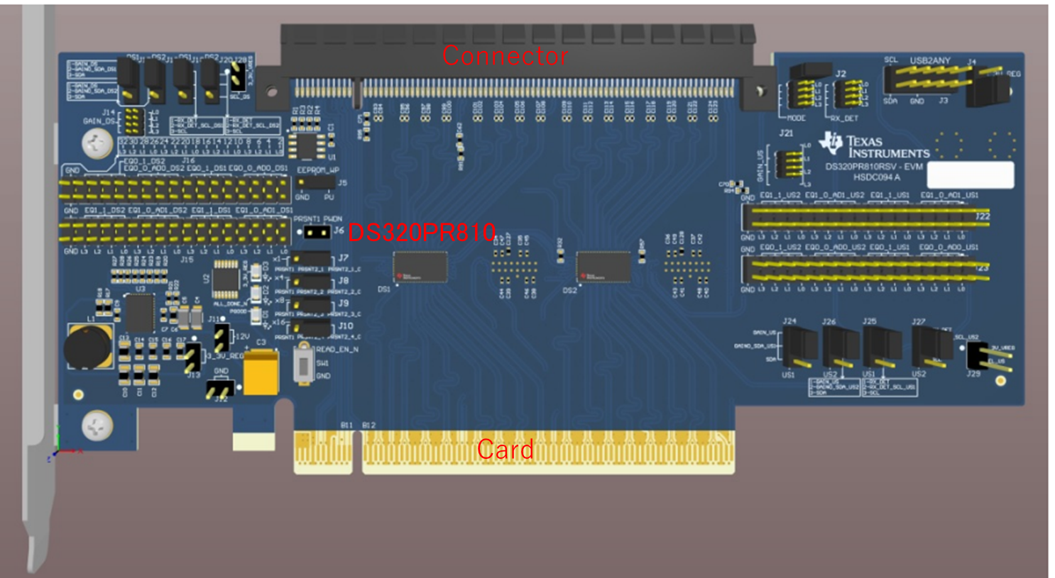

将它们大致放置在中间(如在 EVM 中)最好吗?
    尊敬的 TTD:
    通常、转接驱动器放置在像第二个转接驱动器那样、您可以在其中最大程度地提高转接驱动器损耗补偿性能。 这 是因为转接驱动器只能补偿接收器损耗、而不能补偿转接驱动器输出之后发生的损耗。
