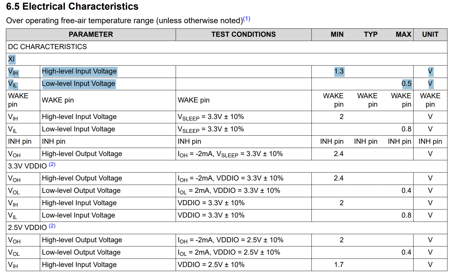

您好、专家
VDDIO、VDDA 中进入 3.3V 时、是否可以在 XI 中输入 1.8V 电平时钟?
    您好、Seong、
    我正在检查这个、本周将会回复您。
    Drew
    您好、Seong、
    是、在 XI 上使用 1.8V 逻辑电平没问题。
    Drew
