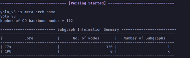

我正在部署基于 ONNX 的 地标检测模型 消息流 EdgeAI-TIDL 工具 TI NNA。
虽然该模型主要在 NNA 上运行、但我观察到了这一点 TIDL 创建了 2 个子图、而不是 1 、且推理延迟高于预期。
我想理解 这意味着什么 如何确认我的模型是否在 NNA 上完全运行 、和 如何替换不受支持的图层/操作 以便卸载整个模型。

    您好 Shagufta、
    此处显示未卸载一个节点。
    要确定这一点、您可以查看 包含已编译模型工件的目录下的 arters/tempDir 目录中的 runtimes_visualization.svg 文件。 这将显示不同子图和不能卸载的节点的可视化效果。
    每个子图在加速器上单独运行、其余节点在 A53 内核上运行。 理想情况下、所有节点都应卸载、子图的数量应为 1。

    您好 Shagufta、
    模型分割成多个子图由两个因素决定:
    1.支持的运算符: https://github.com/TexasInstruments/edgeai-tidl-tools/blob/master/docs/supported_ops_rts_versions.md 在这里,我建议您检查与您正在使用的 TIDL Tools 版本相对应的标签。
    2.每个子图形允许的最大节点数。 这在您的情况下不是问题、因为 205 个节点完全正常。
    您建议的参数(如 calibration_iterations)不应影响子图的数量、而应影响后量化模型的准确性。 至于图层序列、这通常不是问题。 作为融合操作的一部分支持操作的两种情况如下: github.com/.../supported_ops_rts_versions.md

    您好 Shagufta、
    此处显示一个节点未卸载。
     [/报价]
    我在第一个答复中所强调的行应指明有多少副图。 NNA 上的每个子图形都在加速。 这些是模型工件中的 bin 文件。 未加速子图形以外的节点。
    相同的信息也会作为模型编译日志的一部分输出:
    3.您可以查看名为 subgray_0_tidl_net.bin_netLog.txt 的文件。 将为每个子图生成这些文件。 因此、在您的情况下、您应该有两个文件、如:subgrap_0... 和子图形_1。 每行的末尾将显示该层所需的 MAC 数。 最后、它还将包括整个子图形的 Giga MAC 数量。
