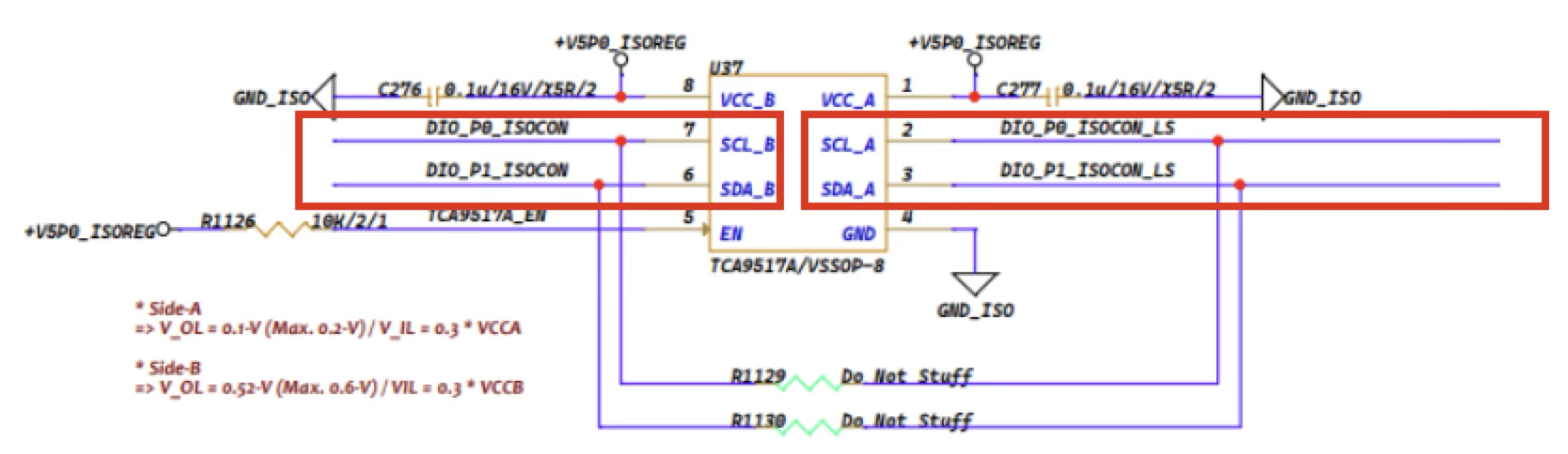

尊敬的 Sirs:
当前工程使用了“TI.TCA9517A",“,但、但发现设计行为异常、列表中的细节更详细、
=>该 TCA9517A、两侧都存在连接到“+V5V0_ISOREG"电源“电源轨的外部上拉高电阻器(10K Ω)、标有红色。
用例 I:A 侧 (SCL_A、SDA_A) 外部触摸信号接地、
=>结果:确认 B 侧 (SCL_B、SDA_B) 可以获得正确的电压电平。
Case II:A 侧 (SCL_A、SDA_A) 外部触摸信号到电源(例如+V5P0_ISOREG)
=>结果:B 侧 (SCL_B、SDA_B) 无法获得预期的电压电平。
=>下面是分析列表:
(a) 确认 VCC_A(网络:+V5P0_ISOREG) 获得 5V(对于 H 级 )
(b) 确认 EN(网络:TCA9517A_EN) 获得 5V(对于 H 级 )
(C) 确认 A 侧 (SCL_A、SDA_A) 获得 5V(对于 H 级 )
(d) B 侧 (SCL_B、SDA_B) 只能获得大约 1.0V 的电压
=>根据 (c)、我们预计 B 侧会出现 H 电平、但实际电流不正确、存在异常现象。
对于此 (d) 问题、您是否有任何需要深入研究的调试方向?! 请帮助讨论、等待您的反馈、Tks!!
*当前设计原理图:
BRS
作者:Neil Chen
    您好 Neil、
    据我了解您的实现情况、TCA9517A 在 4 个通道中的每一个通道上都使用了 10k PU 电阻器、即 SCLB/SDAB/SCLA/SDAA。
    [引述 userid=“645395" url="“ url="~“~/support/interface-group/interface/f/interface-forum/1599210/tca9517a-tca9517a_b-side-sclb-sdab-no-output-when-a-side-scla-sdaa-is-h-case
    =>结果:确认 B 侧 (SCL_B、SDA_B) 可以获得正确的电压电平。 [/报价]
    这应该会使 B 侧拉低至 VolB =~500mV。
    =>下面是分析列表:
    =>根据 (c)、我们预计 B 侧会出现 H 电平、但实际电流不正确、存在异常现象。 [/报价]
    TCA9517A 是一款开漏缓冲器。 通过在外部将信号接触电源来驱动至逻辑高电平时、这通常不是最佳做法。 由于缓冲器为开漏类型、无法驱动高电平、A 侧的 PU 电阻将产生逻辑高电平信号。
    您是否有全部四个 I2C 通道 SDAA/SCLA/SDAB/SCLB 的示波器捕获?
    我同意您的意见、在 SCLA/SDAA 上施加逻辑高电平应该会导致 B 侧通过 PU 电阻器释放至 VCCB = 5V 高电平。 B 侧应上拉至 5V。
    1V 输出不是该缓冲器 B 侧的有效输出。 请参阅电气特性表。
    VOB 应介于 0.6V 和 0.45V 之间
    对于此 (d) 问题、您是否有任何调试方向可以深入探究?! 请帮助讨论、等待您的反馈、Tks!!
    *当前设计原理图:
    image.png[/报价]
    原理图视图看起来没有问题。 我看不到 PU 电阻器。 它们是否包含在原理图的另一页上?
    TCA9517A 缓冲器还有哪些其他下游器件连接?
    Tyler

    尊敬的 Tyler:
    很抱歉耽误您的回复、还有很多等待、这个可以解决我的设计问题。
    =>由于 TCA9517A 的电流 B 侧连接到外部 SMBus 隔离器/ADM3260 芯片、因此会导致此异常现象发生。
    =>将 TCA9517A 更改为 TCA9803 后、整个 GPIO 双向可以成功切换 H 和 L 电平。
