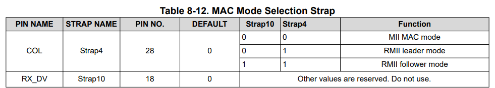

我确认基本模式下 MAC 模式的可用设置。
根据 DP83826 的数据表、可以看到下表。
据此、用户可以通过配置“strap4"和“和“strap10"将“将其设置为“高电平“来设置“RMII 跟随器模式“。
另一方面、对“RX_DV"引“引脚 (strap10) 有以下说明:
“保留其他值。 请勿使用“
该引脚的默认值为“低电平“。 那么用户似乎无法更改默认值。 我认为这意味着用户无法设置“RMII 跟随器模式“。
我怎么能理解这种矛盾?
    您好、
    如果可能 、请使用 DP83826A 代替 DP83826、因为它具有更好的 EMC 性能。
    你是正确的,有矛盾的表带 10 描述,我们将需要纠正它。 但 DP83826 可以在基本模式下支持 RMII 跟随器模式、如表 8-12 所示。
