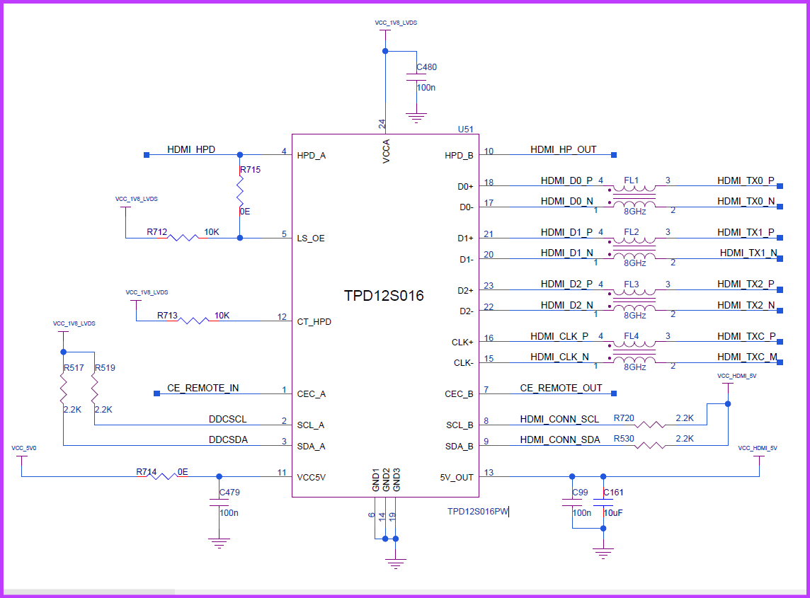

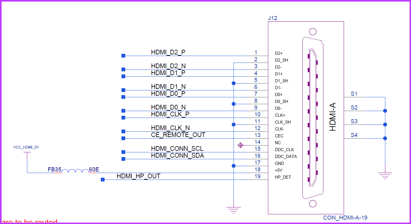

尊敬的团队:
我使用 TPD12S016PW IC 进行 HDMI ESD 保护、并为 LVDS 到 HDMI 转换器使用 IT62633 芯片组、这是由于我的内核处理器仅支持 LVDS 接口。
我已经验证了 LVDS 芯片组、它已在我的系统中重新编入处理器日志中的芯片组详细信息。
但另一方面、当将 HDMI 监视器连接到连接器时、未检测到监视器、但在插入 HDMI 电缆时、HPD 引脚会变为高电平。 我怀疑 TPD12S016PW IC 是否有问题。 我已附上原理图屏幕截图、请告诉我是否要调试任何内容。?
我已经删除了扼流圈,并再次测试,但没有运气。!
    尊敬的 Ansar:
     有关您的设置、请参阅数据表的第 8.2 节(图 15)中的应用原理图。  这是一款较旧的器件、开发团队不再活跃、因此支持资源有限。  我查看了原理图并获得了以下反馈:
    我注意到的第一件事是 I2C 上拉电阻器。  这些元件集成在器件上、因此您的原理图中不需要这些元件。
    不应填充 R715。  仅当从 HPD_B 接收到热插拔信号时、HPD_A 才应为高电平
    Eric
    尊敬的 Eric:
    我们已经进行了此更改、但 HDMI 端仍然没有响应。 当我们插入 HDMI 电缆时、我在 HPD_A 处测得的电压、即 1.8V 显然已经提供。 I2C 线路被拉至高电平。
    Ansar、
    您是否已确认 HDMI 控制器正确响应 HPD_A 激励?  TPD12S016 不会主器件 I2C 线路。  它只是一个电平转换器。
