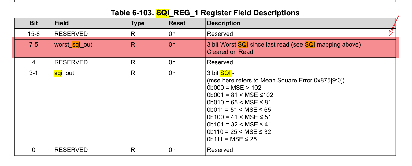

关于 DP83TG720SA-Q1 中的“最差 SQI“、我有两个问题需要确认:
  1.  在 ECU 上电且 DP83TG720S-Q1 已经正常运行一段时间后、首次读取最差 SQI 寄存器时、从最差 SQI 寄存器获得的值是否为 0?
  2. DP83TG720S-Q1 建立一段时间后、以太网链路会断开(链路断开)、并且一段时间后、以太网链路会重新连接(链路接通)。 以太网链路断开(链路断开)导致的 SQI=0 是否会包含在“最差 SQI“记录的示波器内

    尊敬的 Yang:
    在我的测试中、我看到了以下内容:
    • 在器件链接后首次读取 0x0871 时、该器件读取 0x00EE。 这表示在首次读取中最差的 SQI_OUT 为 0b111。
    • 当链路断开时、寄存器读取为 0x0000。 重新连接后、寄存器在第一次读取时再次读取 0x00EE。
