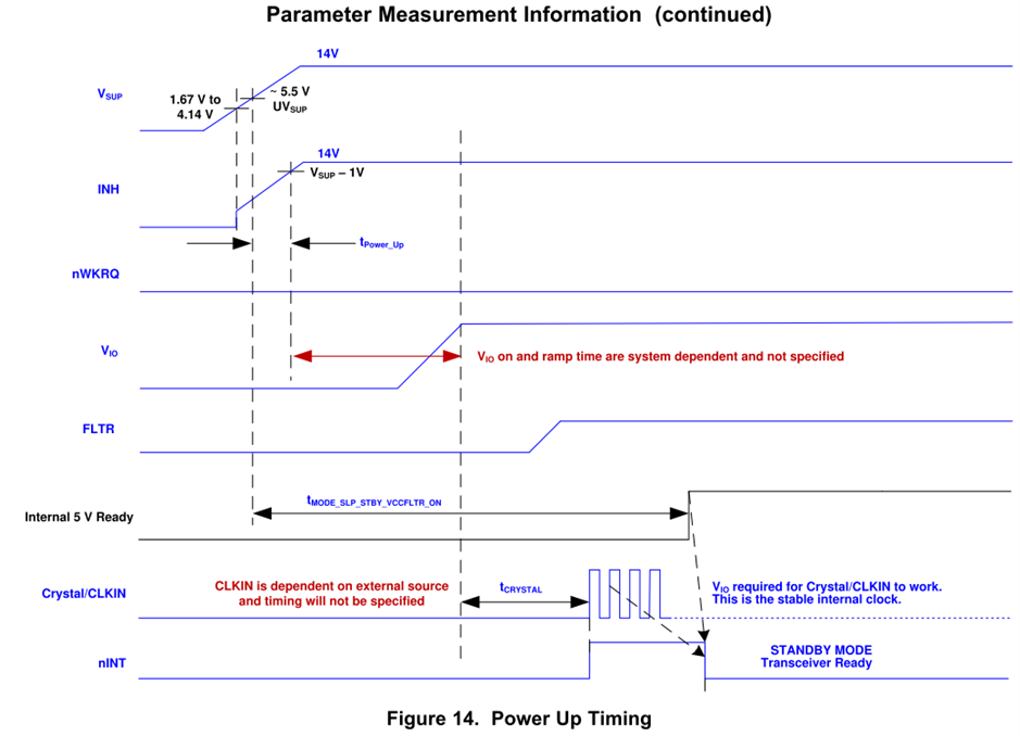

    1. VSUP 和 VIO 上电是否有序列请求(如果 VIO 在 VSUP 之前升高)?
    您好、Paul:
    1.是的,如果他们不想使用它,他们可以使 INH 保持未连接状态。
    2.器件没有所需的电源序列、可以在 VSUP 之前升高 VIO。  VIO 电源用作数字 IO 电压电平转换电路的电压基准、并为 OSC1 和 OSC2 引脚上的晶体/时钟电路供电。  器件的其余部分由 VSUP 供电。  VSUP 和 VIO 都必须处于运行状态并高于 UVLO 阈值、以便器件完全正常运行。
