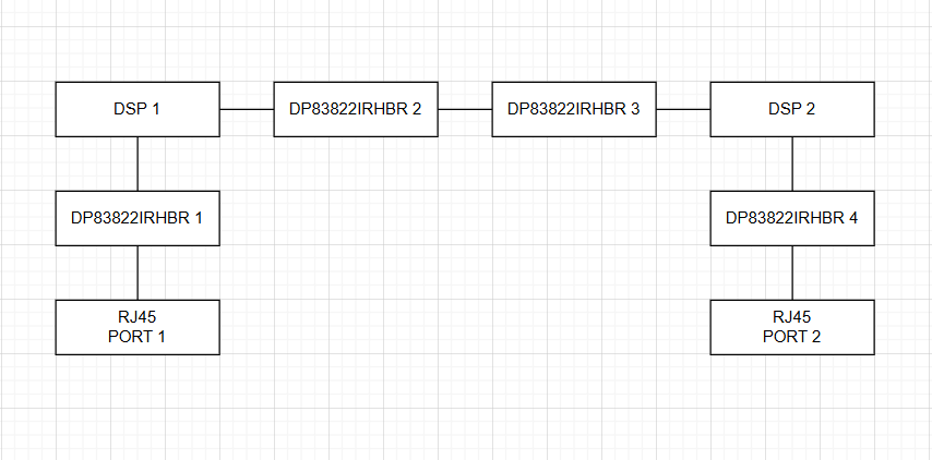

大家好!
所附图片描述的情况最简单,所以请检查它:)
主要问题:是否有可能? 如果是、是否有需要匹配的特定硬件/固件要求?
您好、
Tim

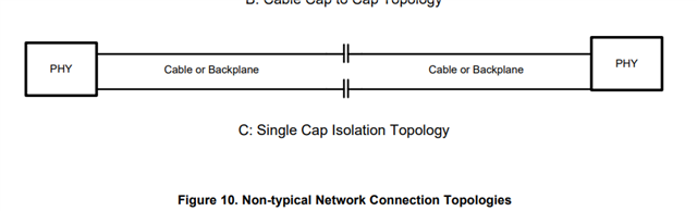

    您好、Tim:
    DP83822 将支持此选项。
    要在两个 DP83822 之间进行连接、您必须通过电容器实现无变压器操作。 更多信息、请访问以下链接: 【常见问题解答】TI 以太网 PHY 电容耦合(无变压器运行) 和 DP83848 无变压器运行。
    对于该驱动程序、您必须启用两个 PHY 作为单独的以太网端口。
    j

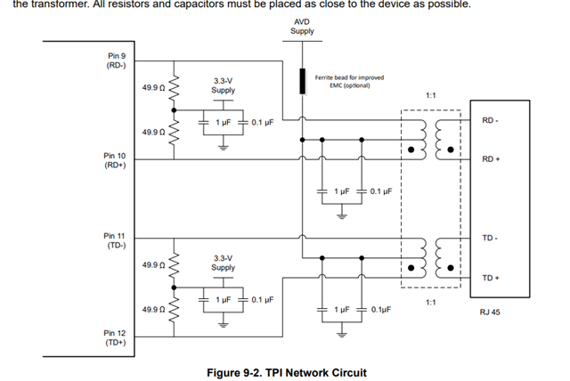

    尊敬的 J:
    感谢您发送编修。 我注意到“DP83848 无变压器运行“中并未提及 DP83822。 你确定这是可能的吗?
    今天、我手动在 RD-、RD+、TD-、TD+上添加 50 欧姆上拉电阻。 (如图 9-2 所示)
    我没有添加隔离电容器(因为这需要在 PCB 上刮开一条线)。 您能解释一下为什么需要它们吗? 两个 PHY 都在相同的 3.3V 下运行、我是否仍需要此功能?

    您好、Tim:
    本文档并未提及 DP83822、因为本文档是在此器件发布之前发布的。
    需要使用电容将两个 PHY 相互隔离、因为它们都是电流模式驱动器并会驱动电流。 该电容器用于确保在两个方向上正确驱动信号。
    j

    原始 MDI 连接(无法正常工作):
    手动调节的 PCB:
    您好、
    Tim

    您好、Tim:
    感谢您提供方框图。 连接似乎正确。
    但是、我想知道多路复用器是否支持电流模式驱动器。 您能否检查多路复用器是否支持电流模式驱动器?
    自动协商应正确启用。
    j
