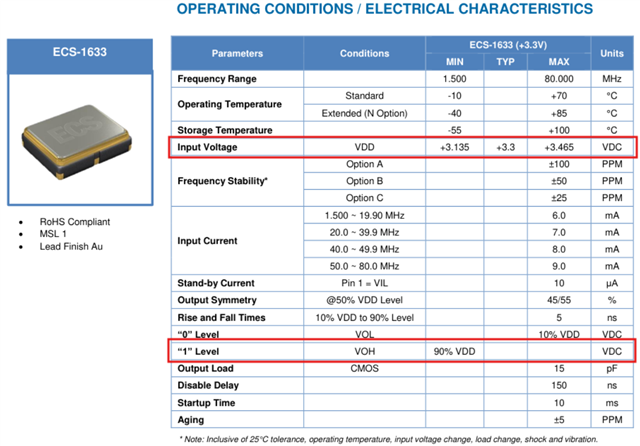

    但是、我们检查了 TUSB1210BRHBR 评估板 (TUSB1210EVM) 上使用的振荡器:
       TUSB1210EVM 中使用 ECS-1633-260-BN。
    VDD:+3.135V 至+3.485V。  在 TUSB1210EVM 中、VCC 也是 3.3V (TYPE)。
    1 电平 VOH = VDD× 0.9 = 3.3V(典型值)× 0.9 = 2.97V、也是

    嗨、春丽:
      VOH 与总输出电压不同, 它定义了  代表逻辑“1" 的“的最小电压电平。 实际输出电压应大于 3.1V、电源电压为 3.3V。

    嗨、  春丽:
       REFCLK 的最大电流 约为 3ua、不会对  振荡器输出电压产生太大影响。
