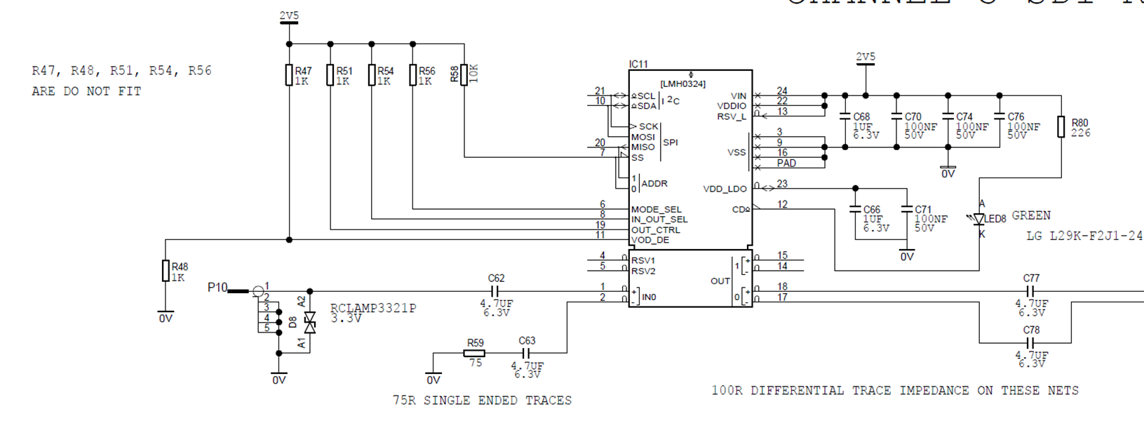

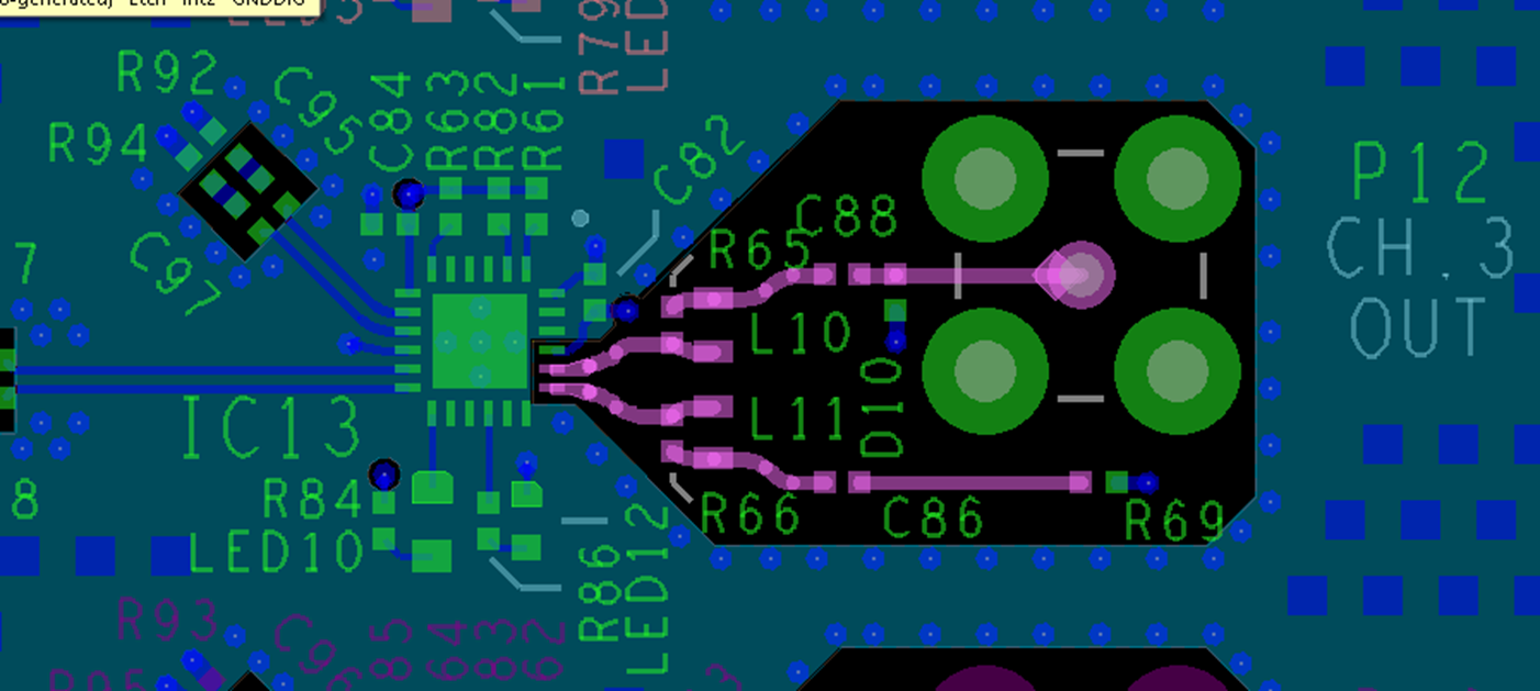

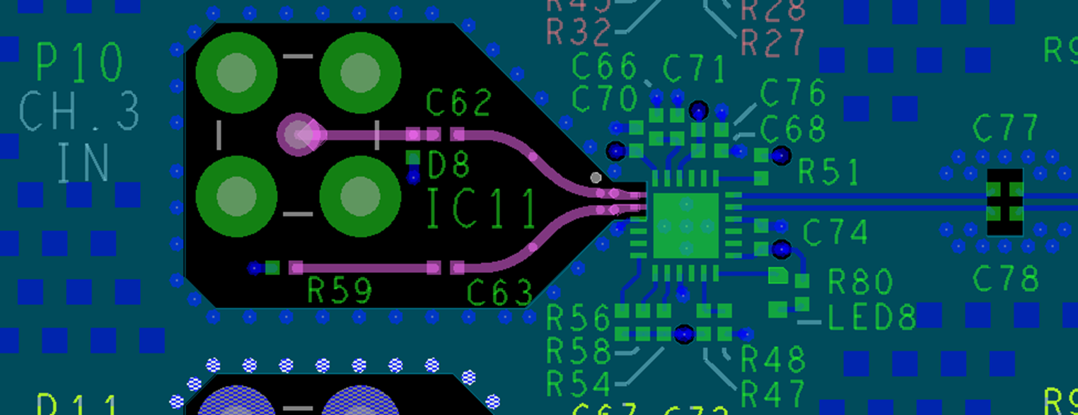

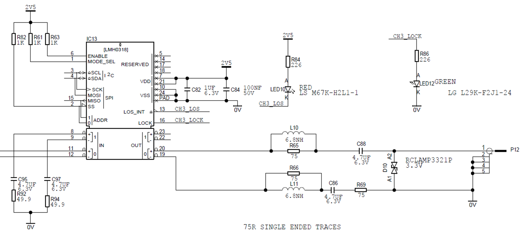

您好:
我遇到了 LMH0318 的信号完整性问题。 我的 PCB 具有四个使用这些器件的相同电路、但是、在对其进行测试时、我发现某些通道在视频信号中存在伪影、会在位错误检查期间导致故障。 通道没有持续故障、即故障并非总是出现在通道 1 上。
应用工程师可以查看以下电路/布局、并提出可能解决该问题的任何原因或电路改进建议。
谢谢。
LMH0318 电路/布局
LMH0324 电路/布局
    您好、Andrew、
    您能更详细地描述一下这个问题吗? 什么是测试程序和设置?您看到了什么错误? BER 是否会增加?
    我在原理图和布局上没有看到明显的问题。 您是否尝试了移除 LMH0324 上的 D10 并查看问题是否仍然存在? 我想知道 ESD 二极管可能导致阻抗不匹配、或者激活后导致信号衰减。

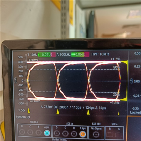

    我将使用 Phabrix SDI 信号发生器和分析仪进行测试。 我正在进行环回测试、其中在输入端生成信号并在输出端读回信号。 我发现我的显示屏上出现了随机线和小伪影、在位错误检查期间、我收到了频率误差、如下所示。 虽然当我离开它跑了一夜,它最终稳定下来,没有更多的错误发生。 我还在系统中测试了此板、屏幕在前 5-10 分钟内闪烁、最终按预期稳定运行。
    我尚未在没有 ESD 二极管的情况下进行测试。 在该 PCB 的之前版本中、我们发现 LMH0325 和 LMH0318 已损坏、怀疑是 ESD 造成的。
    我还在下面添加了测量的眼图。
    Andrew
    您好、Andrew、
    感谢您提供的信息。
    我们还有 Phabrix SDI 生成器、所以我尝试使用我们的 EVM 进行重新设计。
    我已经使用我们的 EVM 设置了 Phabrix、目前我发送的是 PRBS-31 图形。 它已经运行了一段时间、但我没有看到任何错误。 您从生成器发出了什么图案? 我很好奇、所以我可以最密切地重复这个问题。
    我也想知道这是否可能是 CDR 锁定问题。 问题发生后、您能否尝试重新锁定 CDR、看看问题是否完全消失?
    j
