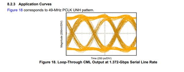

我们现在将在汽车信息娱乐系统应用中将 DS90UR910 与 DS90UR905 或 DS90UR241 配对使用。 虽然有时 EQ[3:1]的不同配置 会影响图像的稳定性、但有时也不会产生明显的效果。 那么、我们如何确定 EQ[3:1]的最佳配置呢? 谢谢你。
    尊敬的 Wei:
    可通过几种不同的方法来确定 UR910 的最佳 EQ 设置。 数据表列出了在相应设置下提供给输入信号的 EQ 增强量。 如果您知道 SER 和 DES 之间的电缆引起的衰减量、则可以将 EQ 增强设置为类似于通道衰减量。
    UR910 提供 CMLOUT 引脚、允许用户连接高速示波器以分析眼图。 请参阅下面的示波器捕获示例
    另一种方法是使用 BIST(内置自检)并尝试测试不同的 EQ 设置、以查看哪个设置提供的错误最少。 我的建议是进行 CMLOUT 测量或确定通道中存在多少衰减。 BIST 更适合功能测试。
