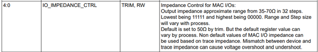

    谢谢 — 我还有一个关于内部端接的问题。 据指出、对于 SGMII、此器件有内部端接电阻器、但我没有看到任何 RGMII。 Rx Tx/RGMII 引脚是否需要任何外部终端?
    尊敬的 Hamza:
    DP83867 在 PHY 的发送器上有内部 RGMII 端接、因此这些线路的外部串联端接是可选的。 可以在地址 0x170[4:0]的 IO_Impedance CTRL 寄存器中调整内部 RGMII 终端
    请注意、这些仅对 DP83867 上的 RGMII 输出 (RX_CLK、RX_D0/1/2/3、RX_CTRL、...) 有效。 我们无法调整 RGMII 输入端的端接、因为这些仅是内部接收器。 您可能需要在 RGMII TX 路径上添加外部终端 (TX_CLK、TX_D0/1/2/3、TX_CTRL、...)
