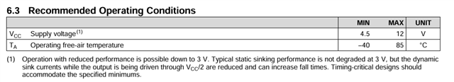

    我对 P82B715DR 的查询我们使用了 IC、但查询是它在所有条件下都支持 3.3V 或最小 3.3V 电压、如温度降级、简而言之、它在 3.3V 电压下工作正常

    Tyler、
    显示以下规格的数据表。 请帮助澄清。
    尊敬的 Kalpesh:
    很抱歉、我查看的是 P82B96 数据表。
    P82B715 不能在 3.3V 电压下工作。 这超出了建议的运行条件。
    Tyler
    是否有符合  P82B715 的 3V 适用部件?
    尊敬的 Kalpesh:
    P82B96 是长电缆 i2c 缓冲的最佳替代。
    否则、就 i2c 缓冲器而言、像 TCA9617B 这样的简单缓冲器可以实现大多数应用。
    Tyler
