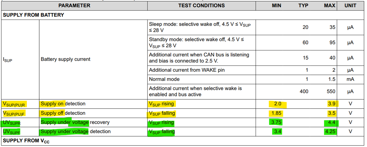

尊敬的专家:
我可以询问如何判断 TCAN1145 是否处于 POR 状态? 此外、SWE 何时开始执行时序? 谢谢! 7a190b6d3c96c50a92a290776dd20752.jpeg

    我建议阅读数据表中有关触发 POR 状态的 UVSUP 和 UVCC 条件的第 10.4.7.6.1 节。 实际上、当 VSUP 电压降至~3.5V 以下时、会触发 POR。 这是数据表中的 UVSUP (PU) F。
    对于 SWE 计时器:此计时器以待机或失效防护模式启动(如果启用了 FS 模式)。 POR 和 UVSUP 事件都会导致该收发器处于待机模式。 正如屏幕截图所述、如有必要、可以禁用 SWE 计时器。 请注意、该计时器大约为 5 分钟。 因此、收发器将在待机或失效防护模式下~ 5 分钟后进入睡眠模式以节省电量。

    该图显示了上电后(通过 POR 或满足 Vsup 欠压情况)的 SWE 启动时序。 Vsup 欠压的条件和阈值我很清楚、我想询问 在满足触发 SWE 的条件之前达到哪个电压的具体值? 图中显示或者(即 POR 或 Vsup 欠压满足其中一个触发条件 SWE)、如果 VSUP 卡时序开始测试、我将发现 SWE 时序不在上述范围内。 所以我怀疑 POR 的时间更早了、我想知道它何时开始。 下图中的 Vsup (PU) R 是否为启动时间?

    请在此处参考这些电压:
    黄色是 POR 阈值。
    绿色表示欠压阈值。
    如果 VSUP 降至 POR 范围以下 (<1.85V)、然后 VSUP 电压上升到 3.9V (VSUP (PU) R) 以上、则收发器将进入待机模式、此时 SWE 计时器将启动。
