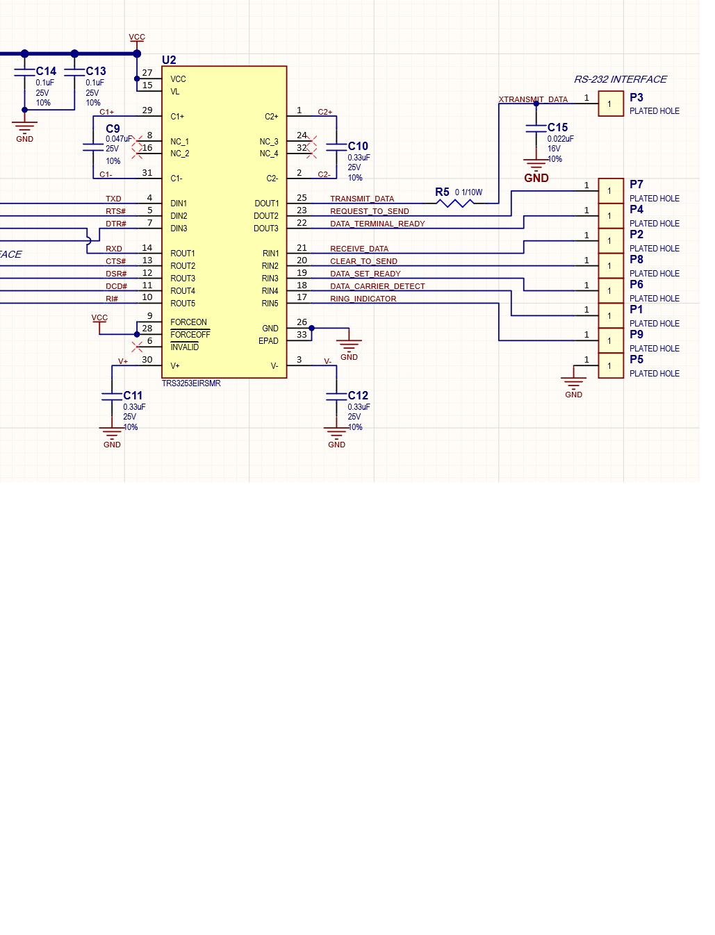

您好、
多年来、我们一直在 USB2 转 RS232 应用中成功使用 TRS3253EIRSMR。 然而、根据我们收到的最新一批 TRS3253EIRSMR、所有器件都以更高的波特率出现故障、特别是以 256,000 位/秒的速度出现故障 这些零件在较慢速度下工作正常。 较旧/其他批次与 256kb/s 没有问题 此小型 PCBA 设计没有其他差异(基本上只是将 USB 端口连接到 UART 转 TRS3253E)。
没有 256kb/s 问题的样片批次的封装标记为:“RS53EP TI 16K A8QF“
256kb/s 失败的批次具有以下封装标记:“RS53EP TI 17K A3SR“
您能否说明导致此问题的原因? 标记的区别意味着什么? 在数据表中、它仅将“RS53EI"列为“列为器件标识。
感谢您的支持、因为我们暂时暂停生产以解决此问题。
Jonathan
下面显示了 VCC 为 5V 时的 TRS3253E 电路。 多年来、此电路一直非常适合我们(旧批次的 TRS3253E)。

    您好 Bobby、
    有关更多信息、请参阅以下内容:
    •您能告诉我们有关故障的更多细节吗?
    故障包括在以 256,000bps 及以上的速度从 DUT 传输到黄金单元时数据不匹配。 在这些速度下、DUT 发送的数据与黄金单元接收的数据不匹配、从而导致字符损坏。
    相比之下、当黄金单元将数据传输到 DUT 时、接收到的数据会正确匹配、即使数据速率为 256,000bps 也是如此。
    在 9600 和 128,000bps 之间的较低波特率下、DUT 运行正常、具有正确的数据传输和接收。

    您能否在同一个示波器批次上获得 TTL Tx (DIN1)、RS232 Tx(来自故障驱动程序 IC DOUT1)、V+和 V-的示波器截图?
    您是否通过将 DOUT1 连接到 RIN1 并探测 Tx、Rx 和 RS232 短接 DOUT1/RIN1 来执行了环回测试?
    我认为、如果器件在较低速度下工作、电荷泵可能会损坏。
    - Bobby
