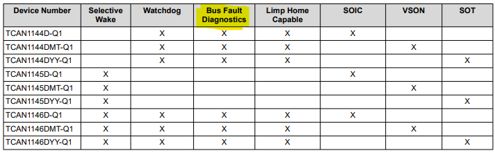

我正在使用 TCAN1145-Q1 器件、 我正在尝试检测 CAN 收发器 CAN-H 或 CAN-L 接地短路上的故障、并通过 SPI 寄存器 54h 进行读取。 54h 的返回位 3 为 0。 您能告诉我为什么 Trcv 无法检测到总线上的故障吗?

    首先、您能否确认是否使用 TCAN114 5. ? 仅 TCAN114 4. 和 TCAN114 6. 具有 CAN 总线故障检测功能。

    我相信我们使用 TCAN114 5. 。 因此、我们无法在该 CAN 收发器上读取任何 CAN 总线故障、也无法进行正确的测试?

    正确。 有关总线故障操作的完整详细说明、请参阅第 10.4.8 节。 请考虑使用此器件的其他版本、其中包含 CAN 总线故障诊断。
