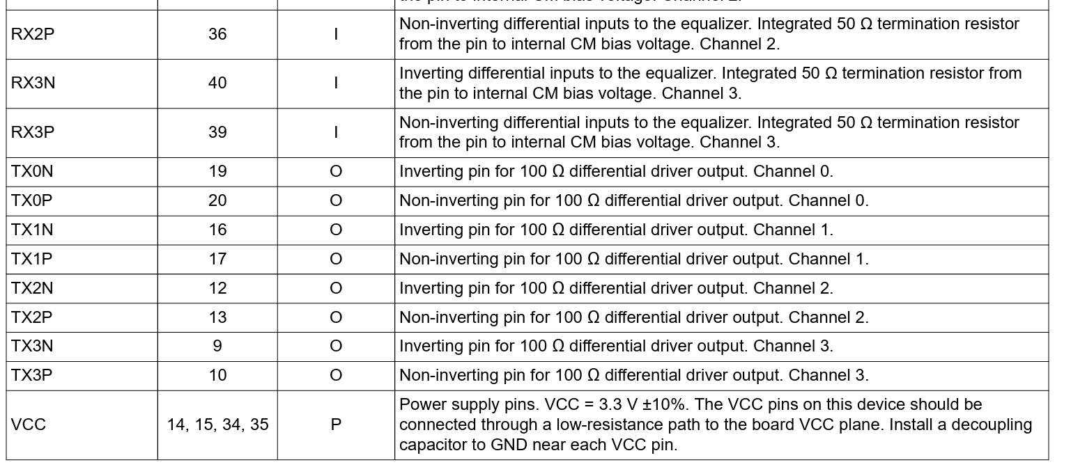

我有关于 DS320PR410RNQR 的技术问题。 数据表指定了 100 欧姆的差分阻抗。 但是、从 Intel CPU 通过插槽到 PCIe 转接卡的信号路径设计为 80 欧姆。 使用 80 欧姆的阻抗环境是否会对信号完整性或器件性能产生任何重大影响?
    您好、
    DS320PR410 可支持 85 Ω 差分阻抗。
