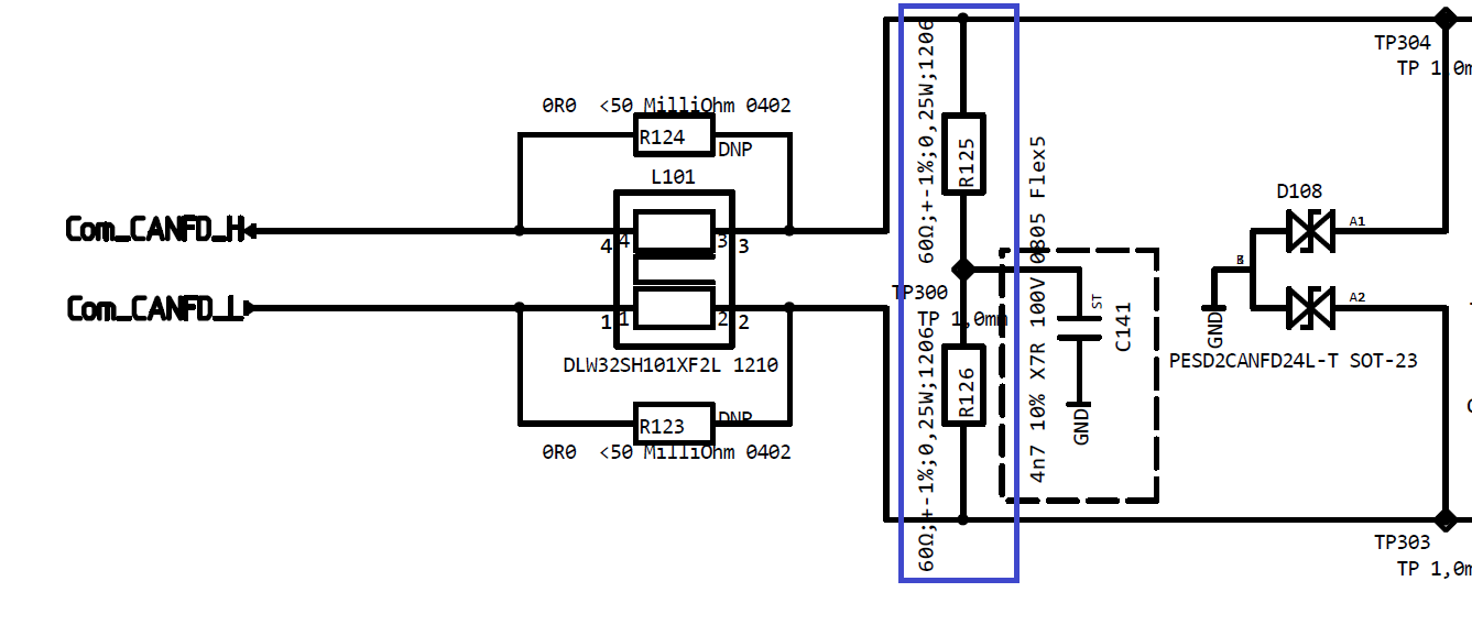

尊敬的 TI 专家:
我们计划在 24V 系统产品中使用 TCAN1146-Q1、现在我们混淆了哪个 1206 封装端子电阻器足以应对 CAN 线路电池短路(电压范围为 16 至 36V、正常电压为 24V、负载突降电压为 58V)?
您能否帮助检查 1206 封装的额定功率损耗是否正常、是否可以对蓄电池短路?
