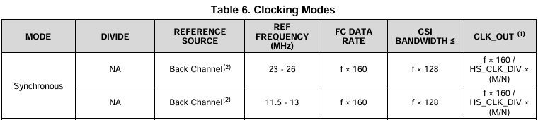

我对 UB935 的正向数据速率有疑问。
在该表中、是否意味着正向数据速率在同步模式下由基准时钟控制?
因此范围为 23x160=3680 至 26x160=4160Mbps。
但数据表显示速率最高仅为 3.16Gbps。
数据速率是固定的还是可调节的?
    您好、Ryan、
    正向通道速率将由同步模式下的基准时钟决定并可调节。 由于串行器上有 CSI-2 接收器、因此最大 CSI-2 带宽为 2.528Gbps。 我建议确认 DS90UB935-Q1 的修订版 C 可参考、因为本数据表更新阐明、正向通道速率最大为 4.16Gbps、而不是 3.16Gbps。
    Zoe
    您好 Zoe、
    我的数据表已经过时。
    感谢您提供的信息。
