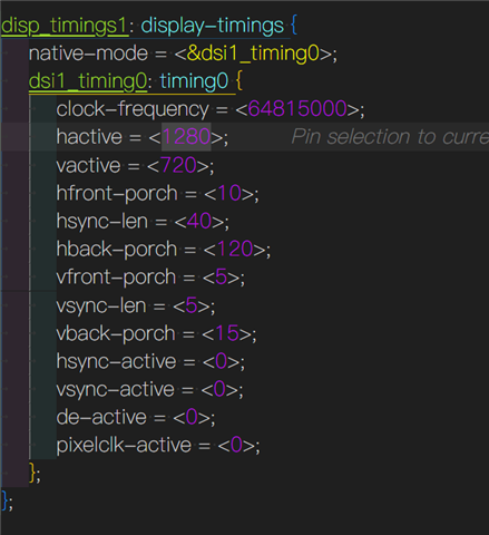

  有时、DS90UB947TRGCRQ1 输出到显示屏幕可能会出现图像抖动。客户怀疑该问题是由 DS90UB947 寄存器设置问题引起的。 您可以帮助查看 DS90UB947 的寄存器设置值吗?

    对于手动寄存器参数、我们需要有关显示消隐(前沿,后沿,同步宽度)、像素时钟速率以及活动周期 (1024 x 600) 的信息。
