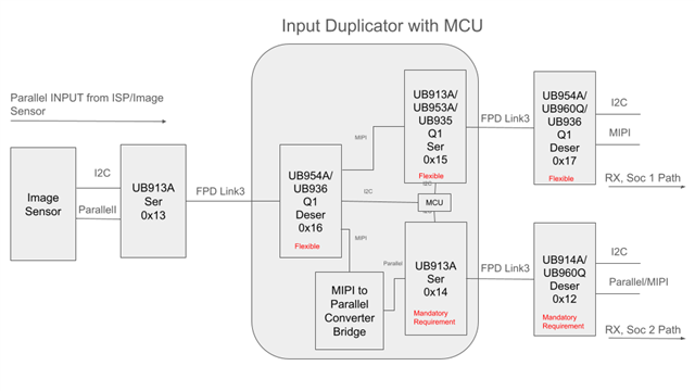

UB954A 数据表中提供了一个数据表、该数据表支持重复使用 MIPI 进行并行处理。 对于并行处理、我们计划使用以下架构。
计划 A:
所以我们有几个与相同内容相关的问题。
1.上图是否会产生任何 I2C 冲突? 可以使用寄存器设置来分配 I2C 地址。 如果是、请建议可能的值。 此外、请通过硬件设置建议可能的 I2C 地址。
2.中间 Deser-Ser 在 MIPI 路径中引入了多长时间的延迟?
3.是否可以使用 MCU 来配置中间 Deser-Ser 芯片组的寄存器、而不是根据 SOC1/SOC2 来配置?

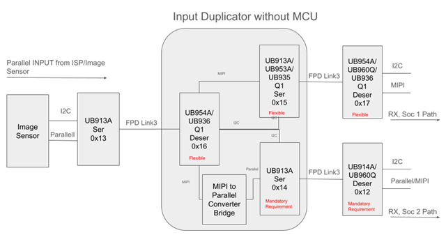

计划 B:
我们还准备了另一种架构、无需将 MCU 用于寄存器配置。 请参阅下面随附的第二个图。
这里也有前面提到的类似问题。
3.您能否通过避免可能的寄存器冲突(如果有)、为串行器和解串器建议一个寄存器配置序列
您能否回顾一下架构、让我们知道建议的设计是否按预期工作、或者是否需要进行任何其他更改? 非常感谢您在此架构审查阶段提供的意见。 另外、请对我们提出的问题作出答复。

    您好 Danilo、
    带有 UB913A 的摄像头是否已经存在? 由于 913A 的输入显示为 MIPI、但使用 UB913A 时不支持该输入。 对于 MIPI 图像传感器、建议根据成像仪数据速率使用 UB935 或 UB953。

    您好、Eric、
    UB913A SER 具有一个并行接口、而不是 MIPI。
    在复制器上、最好使用以下命令:
    [quote userid=“432284" url="“ url="~“~/support/interface-group/interface/f/interface-forum/1599807/ds90ub954-q1-query-about-ub954a-mipi-duplication-support 上述图是否会产生任何 I2C 冲突?。 可以使用寄存器设置来分配 I2C 地址。 如果是、请建议可能的值。 此外、请通过硬件设置建议可能的 I2C 地址。
    无 I2C 冲突、因为地址不同。
    数据表中列出了可能的硬件设置。
    通过软件设置的可能值=任意值。 以上都可以。
    [quote userid=“432284" url="“ url="~“~/support/interface-group/interface/f/interface-forum/1599807/ds90ub954-q1-query-about-ub954a-mipi-duplication-support 中间 Deser-Ser 在 MIPI 路径中引入了多长时间的延迟?
    最大延迟为传输数据的~ 2 行。 请参阅此 E2E 主题
    [quote userid=“432284" url="“ url="~“~/support/interface-group/interface/f/interface-forum/1599807/ds90ub954-q1-query-about-ub954a-mipi-duplication-support 我是否可以使用 MCU 来配置中间 Deser-Ser 芯片组的寄存器、而不是根据 SOC1/SOC2 来配置?
    是的、这是可能的。

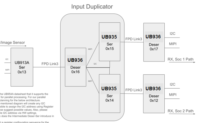

    嗨、 Hamzeh Jaradat
    感谢您的建议。
    对于串行器/解串器芯片组、我们也有一些强制性要求。
    我们的摄像头系统目前包含可接受并行输入的 UB913A。 我对引入 UB954A 或 UB936Q1 作为重复器件的输入的可能性有疑问。
    我们的要求如下:
    1. 对于 SOC2、我们希望将 UB913A 连接为串行器。
    2. 对于 SOC1、我们可以灵活地将 UB913A、UB953A 或 UB935Q1 作为串行器进行连接。
    3. 此外、在 SOC2 附近、我们必须使用 UB914A/UB960Q 作为解串器(这是强制性要求)(并联/MIPI)。
    4. 对于 SOC1、我们可以使用 UB954A、UB960Q 或 UB936Q1、但它需要提供 MIPI-CSI2。
    请针对任何可能的设计更改提出建议以满足这些要求、同时确保 SOC2 路径保持不变。
    期待您的建议。
    Eric
    您好、Eric、
    将 UB913A 与 UB954 或 UB936 配对不会出现问题。 此外、将 UB913A/UB953/UB935 与 UB954/UB960/UB936 配对也不会出现问题。 此外、将 UB913A 与 UB914A/UB960 配对也可以。 但是、您无法将 UB954/UB936 输出 (CSI-2) 连接到 UB913A 输入(并行)

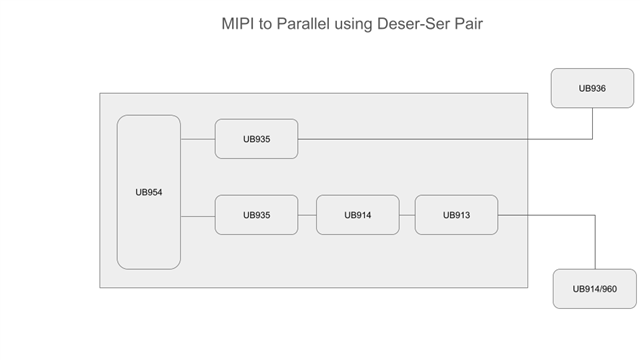

    嗨、 Hamzeh Jaradat
    是否有任何其他解串器芯片组可用于将 FPDLink3 输入复制到并行数据(类似于 UB954A 重复 MIPI)?
    此外、TI 是否有任何机制/芯片组可用于对进行转换
    1. MIPI 转并行数据
    2. 并行 MIPI
    Sebin Thanchan
    您好、Eric、
    您要寻找具有双路输出(并行数据)的 DES 吗? 如果这是问题、答案是否定的 我们只有单输出并行数据 DES。 但是、您可以使用 12 通道 1:2 多路复用器/多路信号分离器、例如 TMUX162-Q1。
    [引述 userid=“678779" url="“ url="~“~/support/interface-group/interface/f/interface-forum/1599807/ds90ub954-q1-query-about-ub954a-mipi-duplication-support/6185157
    1. MIPI 转并行数据
    2. 并行 MIPI
    [/报价]
    没有与 MIPI 并行或并行的单芯片 MIPI。 可以使用 SER/DES 解决方案来实现这一点。 即并行 SER 与 CSI DES 配对、或相反。

    问题 2:
    您还提到了一种使用串行器/解串器 (SerDes) 对的替代方法。 所附图是否代表了您所考虑的架构? 如果是、您能否确认此配置支持的最大带宽?

    您还提到了一种使用串行器/解串器对的替代方法。 所附图是否代表了您所考虑的架构? 如果是、您能否确认此配置支持的最大带宽?
    UB935 路径最多可支持 2.5Gbps 的速率、UB914A 路径最多可支持 1.4Gbps 的速率
