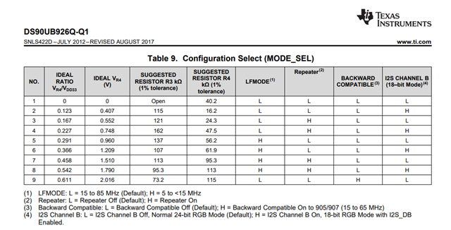

    听起来像是 18 位与 24 位颜色不匹配。 您能否检查将 926 配置为什么 bpp 以及 947 配置为什么 bpp?

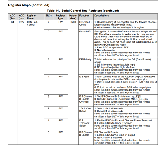

    您可以查看 926 侧的寄存器 0x22 以及 Mode_Sel
    此外、您还可以检查 947 寄存器 0x12、确保颜色模式正常。
    947 数据表
    - Fadi A.
    926 的 0X22 寄存器被设置为 0X98,947 的 0x12 寄存器被设置为 0x00、但 G0、G1、B0、B1 没有数据输出并保持为 0。

    尊敬的 Juan:
    感谢您收集数据。
    概括来说、如果这里使用了色条、则 926 和 DLP 之间的连接似乎正常(没有硬件问题或颜色设置不匹配等)。 在 947 和 926 之间似乎发生了一些事情、这可能是 BW 问题或正在使用一些不正确的寄存器设置等。或者可能不太可能出现一些硬件问题 (FPD 信道交换 Dout0 连接到 RIN1、DOUT1 连接到 RIN0)、类似此类问题的数据正在交换。

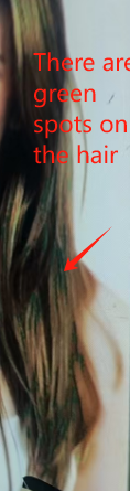

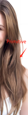

    现在将 947 与 926 配对、RGB 输出不再缺少位。 但是、在连接到 DLPC120 后、绿色点在纯色或色条上不可见、但绿色点仍会出现在具有复杂图像梯度区域的区域中、而绿色点仍会出现。 这可能是什么原因?
    尊敬的 Juan:
    您能否发送 复杂图像梯度区域的完整计时从计时的角度来看、复杂图像和 patgen 之间有什么不同? 就 SerDes 而言、我们不关心视频的内容、只需穿过视频即可。 唯一会影响视频的是实际时序 (Htotal、Vtotal、PCLK、bpp (18 对 24) 等)。内容本身仅通过传递。
    - Fadi A.
