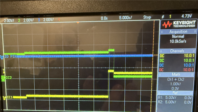

客户发现 Google Charger 电源关闭/启动失败。
我们请这个 E2E 论坛进行讨论。
              谷歌像素 10.
非活动断开/反向连接

    在哪里测量 CC 引脚? 在 Pixel 10 上、还是银盒的 Type-C 连接器上?
    查看提供的波形、好像银盒在重新启动后通电时没有通过 CC 引脚建立连接。 此外、像素 10 似乎正在尝试配置为 DFP。 这可能是一个问题、因为 TUSB319-Q1 也会尝试配置为 DFP:
    幻灯片 6 CC2 的红线在银盒启用前后保持高电平、表示未建立连接。 此外、CC2 保持高电平表示像素 10 正在尝试配置为 DFP。
    如果您查看关闭银盒的 iPhone 的波形、您可以看到 iPhone 不断切换 CC2 高低。 这表示 iPhone 配置为 DRP、并可以配置为 UFP 或 DFP。 由于 TUSB319-Q1 是 DFP、因此 iPhone 可能会配置为 UFP 并建立连接。 我怀疑像素很难建立连接、因为这两个器件上的 CC 控制器都尝试配置为 DFP。
    如果您只打开了未连接电话的银盒、则应将其中一条 CC 线路上拉、类似于 Pixel10 拉动 CC 线路的方式。
    如果可能、我想看到仅连接银盒的 CC 引脚、以及翻转 Type-C 电缆以确保 CC 引脚在两个方向上都按预期上拉。 此外、使用非 EMarker 电缆查看 CC 引脚也会更好、以了解两根电缆之间的差异。 如果可能、请再次监控 ID 引脚。
    Ryan

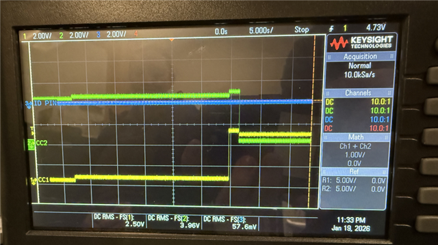

    尊敬的 Yvonne:
    感谢您收集这些波形。  iPhone 和 Pixel10 之间的 CC 引脚波形似乎存在一些差异:
    使用 iPhone 时、您可以看到在银盒通电之前、CC1 引脚正在切换。 这可能是因为 iPhone 配置为 DRP、并且由于未连接、CC 引脚会切换为高电平和低电平。 然后、银盒通电后、您会看到 ID 引脚在变为低电平之前短暂变为高电平。 这表明 TUSB320 正在通电、看到与 Pixel10 的连接并开始 CC 引脚上的 CC 协商过程、ID 引脚变为低电平表示其连接成功。
    但是、在相同情况下使用 Pixel10 时 、您可以看到、即使在银色盒通电之前、CC2 也会被拉高、而 iPhone 场景是其中一个 CC 引脚切换为高电平和低电平以寻找连接。 即使上电后、ID 引脚也不会切换高电平并一直保持低电平、这让我想知道 EMarker 电压是否可能导致 CC 协商过程出现问题、尤其是因为 Pixel10 似乎正在尝试配置为 DFP。
    但是、切换到非 E 标记线电缆后、性能会符合预期、CC 引脚会按预期从手机的 Type-C 端口切换为高电平和低电平。 这使我相信 EMarker 电缆是导致此问题的主要原因、会干扰 CC 协商过程。 是否可以尝试其他 EMarker 电缆并查看这些电缆是否也一样?

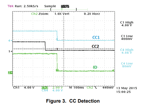

    在两个器件之间连接之前、TUSB319-Q1 和目标手机的 CC 引脚应处于断开状态、等待连接。 TUSB319-Q1 的 CC 引脚将被拉高、因为这表示 DFP 器件正在等待连接。 器件手机 CC 引脚应在高电平和低电平之间切换、因为手机通常设置为 DRP、可以充当主机或设备、具体取决于其连接的设备。
    连接后、TUSB319-Q1 用作 DRP 手机、该 DFP 应开始两个设备之间的协商、同时手机仍解析为配置为 UFP 设备。 建立连接后、应下拉一个 CC 引脚、因为该引脚未用于连接、而另一个引脚应根据 TUSB319-Q1 的设置解析为电压:
    数据表中的该图显示了 TUSB319-Q1 在等待与 UFP 设备连接时的连接情况。 通常、通电后 ID 引脚应至少变为高电平一段时间、并在 CC 协商过程完成后变为低电平。 目前、ID 引脚甚至都没有变为高电平、或者两个 CC 引脚都稳定在较低的电压、这向我表明连接的 UFP 侧应该存在电阻问题。

    那么两个器件都将设置为 DFP、并且两个器件之间不应有连接。 TUSB319-Q1 硬设置为 DFP、无法连接到任何其他 DFP 设备、因此我们预计 ID 引脚会保持高电平。 这就是为什么即使应该没有连接、ID 引脚也保持低电平是奇数的原因。 我有一个问题、即当银盒被禁用时电缆上的 VBUS 状态是什么:
    鉴于 Pixel10 在银盒甚至启用之前看起来像是 DFP、我想看看它是否为银盒提供 VBUS、因为它认为存在 DFP 连接。 如果由 Pixel10 供电 VBUS、这可能会影响 TUSB319-Q1 的性能。 银盒通电前后是否可以监测 VBUS?

    我们可以在 Silverbox 关闭和打开时捕获更多的 Vbus 波形。 我只想补充一点,这种故障只发生在银盒和手机已经通过 E-Marker USB 电缆连接,我们重新启动银盒. 但是、如果拔下 USB 连接器并将其重新插入、则此后一切都正常。  [/报价]
    明白了、我不是完全确定失败发生了什么情况、因此我很感激您的澄清。 鉴于它仅发生在重新启动或上电期间、我怀疑连接任一侧的 CC 控制器相信存在连接、而 Silverbox 由于 EMarker 而重新启动、即使在重新启动期间应该没有连接、并且 CC 控制器在拔下并重新插入 Type-C 电缆之前不会断开此连接。

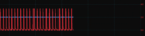

    有一点我想说明的是、关于 DRP CC 切换、我已经对其进行了深入研究。 通常、对于 DRP 连接、两个 CC 通道都应切换为高电平和低电平、并在两者之间交替。 但是、在我们到目前为止看到的所有波形中、看起来在连接时、只有一个 CC 引脚上有活动:
    通常、两个引脚上都应进行这种切换。 是否可以通过普通的 Type-C 电缆将 iPhone 连接到分线盒而不连接到银盒、从而确保两侧都能看到 CC 切换?
