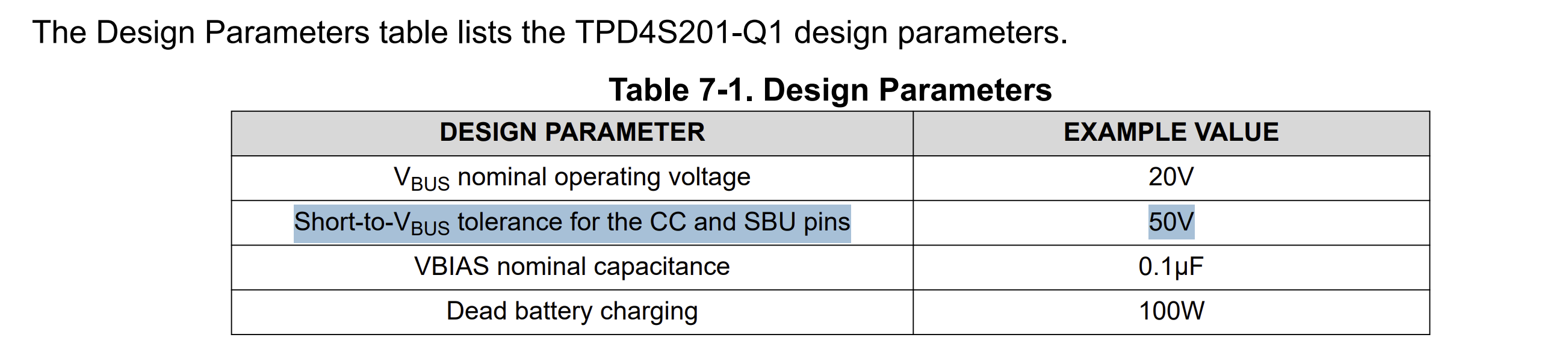

 我看到了 TPD4S201-Q1、包括 CC 和 SBU 引脚上的短 VBUS 短接实现了 50V 的目标示例。

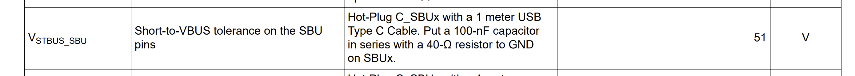

但是、在数据表 定义中、SBU1/2 引脚的最大容差为 51V 无法获得 CC 引脚的最大容差、我想知道 CC1/2 最大 OVP 规格是多少?
谢谢你
    尊敬的 Roy:
    它位于您找到 VSTBUS_SBU 的同一个页面上。 VSTBUS_CC 最大值为 21.5V。
    BR、
    Ke Wang
