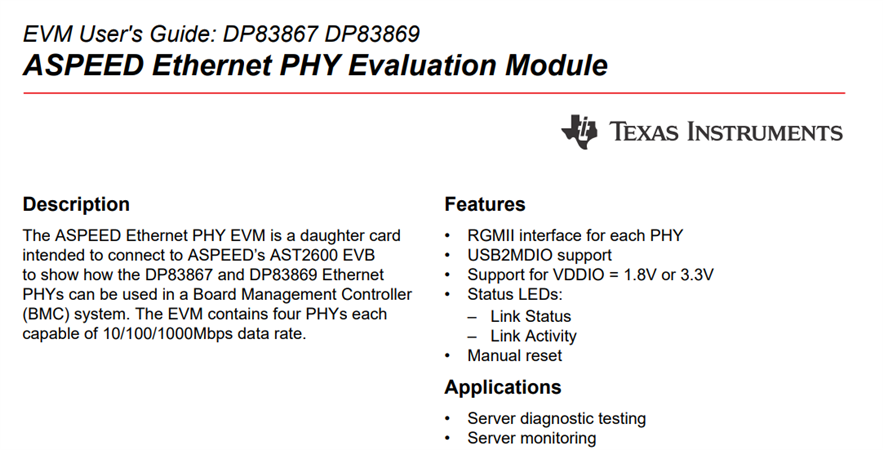

是否有 DP83867CSRGZR + ASPEED AST2700 SGMII 参考设计? 谢谢!

    请参阅   DP83867ISRGZR + ASPEED AST2700 SGMII 参考设计的链接。  DP83867CSRGZR 和 DP83867ISRGZR 之间的差异在温度范围内有所不同、因此、 DP83867CSRGZR 可以使用相同的基准。

    EVM 用户指南说、该参考设计适用于 RGMII、但未提及 SGMII。 我是否可以阐明该参考设计是否可以配置为 SGMII? 怎么做呢? 谢谢!

    您是对的、我认为这是一个错误。 EVM 用户指南是 RGMII 的参考设计、遗憾的是、我们没有  DP83867CSRGZR + ASPEED AST2700 SGMII 参考设计
    对于 DP83867 SGMII、请参阅此 EVM
    对于 ASPEED AST2700 SGMII 参考设计、客户是否可以联系 ASPEED 获取支持?
