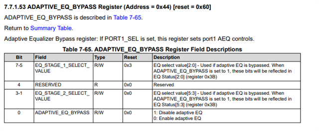

    我的 EQ 状态寄存器始终返回 0x00? 这是什么意思?

    ]My EQ status reg 始终返回 0x00? 这是什么意思?  [/报价]
    您是否在讨论 948 主页寄存器中的 0x3B?

    是的、0x3B。

    寄存器 0x44[0]的值是多少? 我想知道您是否绕过了调整 AEQ?
