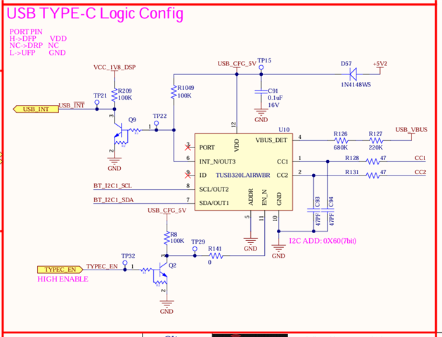

    如果您能提供原理图进行审阅、我将不胜感激。 我注意到您也发布了一张电缆表、因此看起来电缆也会对性能产生影响。 这使我认为这可能是电缆问题、而不是设备问题。

    在我们使用 TUSB320LAI 的设计中、ID 引脚当前悬空。

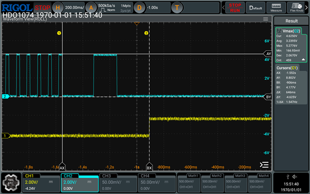

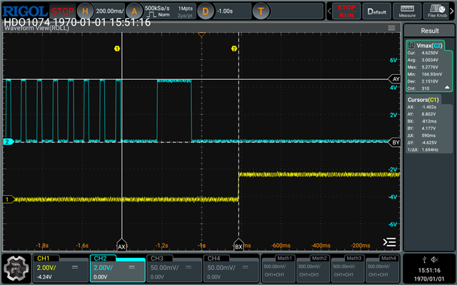

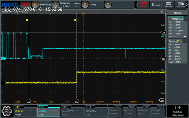

    根据您的建议、我们监测了 CC 引脚并使用不同的充电电缆捕获了以下波形:
    ID 引脚悬空。 下面是我们使用示波器使用不同充电电缆捕获的 CC 波形。

    iPhone 16 可以使用所有三根电缆成功充电,而 S24 有时会成功,有时会失败,即使在 VBUS 存在时也是如此。 这表明问题可能在于某些三星型号的 CC 协商阶段。

    对于提供的这些波形、这些波形显示的是 TUSB320 在连接之前和之后的 CC 引脚、还是在手机上连接? 您能否创建一个图来展示探测点、并展示 Type-C 电缆连接时的波形? 使用的所有手机均应设置为 DRP、因此我想在建立连接之前确认 TUSB320 的 CC 引脚。

    CC 引脚的输出波形与 PWM 类似。 图片可以如上所示。

    CC 引脚的输出波形类似于 PWM。 图片可以如上所述。
    CC 波形正确、在建立连接之前、它们应该在 DRP 模式下分别切换为高电平和低电平、这似乎是正确的。 看起来它在这里也配置为 DFP。

    如果发送 VBUS 时 ID 引脚不是控制引脚、该怎么办? 在发送的波形中、似乎有一些东西在发送 VBUS 时进行控制。 是否有东西通过 I2C 读取 TUSB320 以确定何时发送 VBUS?
    是的、正确。 在我们的系统中、VBUS 输出不直接由 ID 引脚控制。 而是由我们的 MCU 通过 I²C μ A 读取 TUSB320 的状态寄存器、从而确定何时启用 VBUS。
    以下是我们的控制序列:
    1. TUSB320 在检测到连接时向 MCU 生成中断。
    2. MCU 随后读取数据  寄存器 0x09 (ATTACH_STATUS_REG)  通孔 I²C μ A。
    3. 根据寄存器值:
      • 如果状态指示为  DFP(供电方)连接 、MCU 启用 VBUS 输出。
      • 如果状态指示为  UFP(接收端)连接 、MCU 使 VBUS 输出保持禁用状态。
    4. 此外、只要未连接任何器件、VBUS 输出就会保持永久禁用状态。
    I²C、VBUS 电力输送的决策逻辑是在 MCU 固件中实施的、具体取决于 TUSB320 提供的连接状态超过 2 μ A。

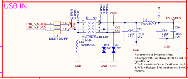

    您能否确认是否使用了这些 ESD 二极管? 如果有任何 ESD 二极管、我还想尝试移除它们并查看是否有任何影响。
    理想情况下、应移除 CC 线路上的任何元件、I、E 电阻器、电容器、二极管、以便 CC 线路可以直接连接到 Type-C 连接器。

    CC 线路上是否有任何其他元件、I.E 其他电阻器、电容器、ESD 等? 我想确认 TUSB320 直接连接到 Type-C 连接器的 CC 引脚。
    您是否可以订购 TUSB320LAI EVM 并查看是否重现问题?
    Ryan
    您好、Ryan、
    CC 线路上是否有任何其他组件、即、其他电阻器、电容器、ESD 等? 我想确认 TUSB320 直接连接到 Type-C 连接器的 CC 引脚。
    否、没有任何其他组件。
