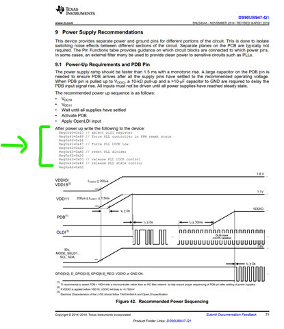

您好、我正在尝试了解 0x23 和 0x24 寄存器在 UH947 串行器上代表什么、我在数据表中找不到任何信息。
    尊敬的 Nirsh:
    这些调试/测试寄存器用作芯片内部运行的诊断窗口、可帮助您解决串行器状态机、时钟恢复和其他子系统内的问题。 虽然公共数据表中未提供详细文档(因为这些都是专有诊断功能)、但重点了解很简单:  在 947 芯片每次上电时、请将另一个 e2e 线程中提供的代码示例合并到启动初始化例程中、以确保应用正确的勘误表。
    或者、您只需遵循最新的 947 数据表建议、即每次上电时将此代码作为初始化序列的一部分。 这确保无论您的轮询状态如何、都始终应用勘误修复、从而防止出现潜在问题、同时保持实现简单直接。
    - Fadi A.
    感谢你的评分 我已在启动程序中实现了该功能。
    如何获取有关每个位在寄存器 0x23 和 0x24 中代表什么的文档。 这可以通过 TI 的任何方式获得吗?
