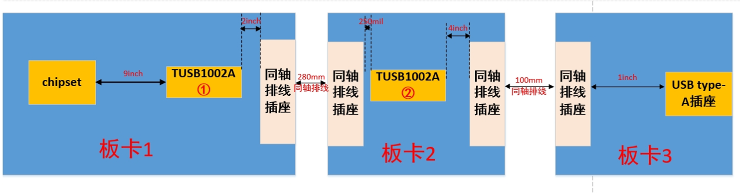

  2. 转接驱动器放置(电路板 2 与电路板 3):
    • 拟议答复: 。
      TUSB1002A
      应该放在哪一个位置 电路板 2. 、尽可能靠近板 1 的同轴电缆入口点。 在额外的板对板损耗后将其放置在板上 3 可能会超过器件的 16dB 补偿能力、从而导致信号不可恢复。
    • 请求专家: 在这种堆叠配置中、TI 是否有建议的最大前置通道损耗阈值、使 TUSB1002A 无法恢复信号? 哪个电路板是放置 TUSB1002A 的性能器?

    我进行了转接驱动器培训、可以帮助客户选择合适的位置。
    e2e.ti.com/.../6724.Redriver-Placement-Training.pptx
    对于 TUSB1002A(线性转接驱动器)、主要重点应是前置通道。 TUSB1002A 具有高达 15.3dB 的均衡。 我们必须确定 SoC 的均衡是什么。 必须使用两种均衡功能中的较低者作为最大前置通道损耗。 这是转接驱动器的放置位置。
    我认为板 2 上的前置通道和后置通道长度应该互换。
