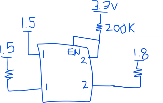

    尊敬的 Tyler:
    我可以获得客户的反馈。
    您能看到并提供建议吗?
    (1) 为了确保 0.6V 或更高的电压差、我会将 3.3V 电源连接到 VREF2、并将 SCL2 和 SDA2 的上拉电压设置为 1.8V。
    这种理解是否正确?
    (2) 我们正在考虑使用电平转换。
    我们希望将 1.8V 转换为 1.5V、以便进行 I2C 通信。
    从某种意义上讲、我认为它可能是开关模式。
    感谢您的大力帮助与合作。
    Shinichi
    尊敬的 Shinichi:
    这是客户的实施方式吗?
    这应该会起作用。
    这不起作用的唯一方法是在 1.8V 电源变为小于 1.5V 的电源电压时。
    Tyler

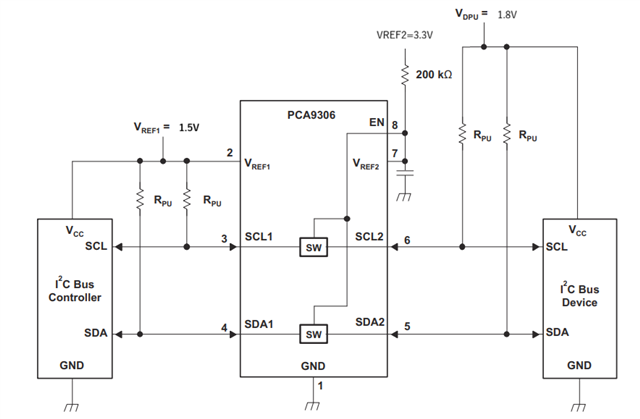

    尊敬的 Tyler:
    感谢您的答复。
    是的、客户正在考虑。
    我想进一步澄清。
    此连接是否正确?
    Shinichi
    尊敬的 Shinichi:
    这对我来说看起来是正确的。
    Tyler
