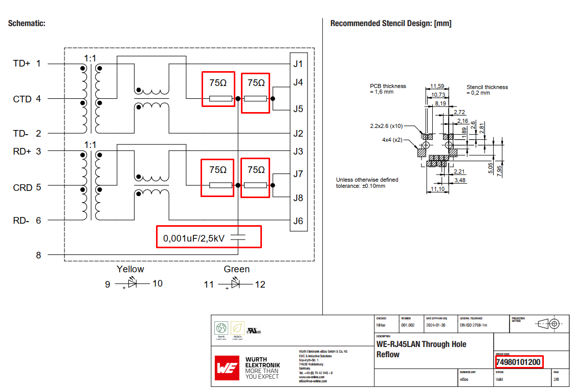

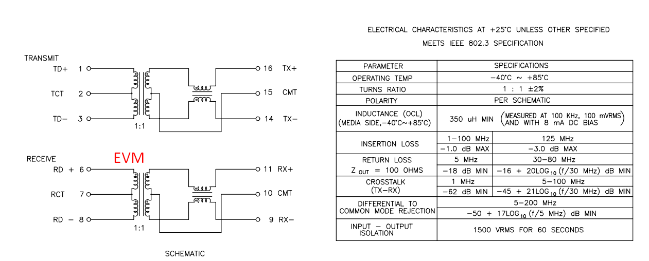

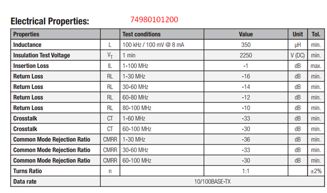

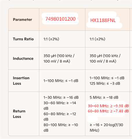

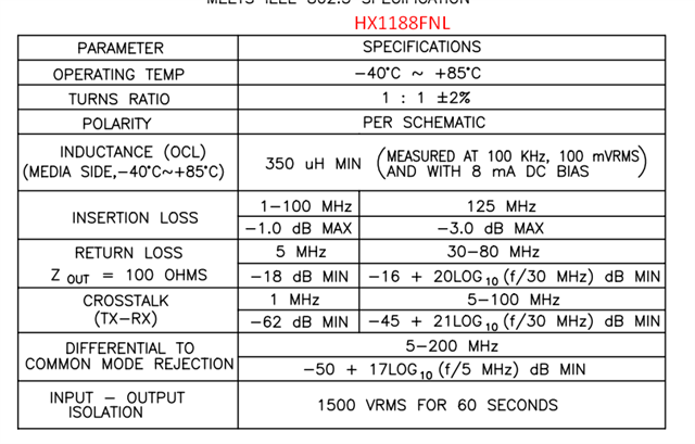

    感谢您的答复。 这是非常有帮助的。 我已经比较了两个变压器的性能。 74980101200 是集成了磁性元件的 RJ45、而 HX1188FNL 是 EVM 中使用的隔离变压器。
    从下图中、表显示了匝数比、电感、插入损耗和回波损耗的比较。 根据比较、我认为从磁性元件性能的角度来看、用 74980101200 替换 HX1188FNL 应该不是问题。

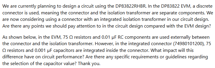

    关于电阻和电容元件的设计 (75Ω 和 0.001uF)、我应该考虑哪些方面或应该进行哪些性能比较?
    有关 74980101200 与 HX1188FNL 之间 RC(电阻器-电容器)设计图的差异、请参阅前面的对话内容。
    您好、
    75 Ω 是 Bob Smith 端接的一部分、 Bob Smith 端接用于降低共模电流引起的干扰、并容易受到 RJ45 连接器上未使用线对的干扰。 对于每个线对、连接一个 75Ω 电阻器以形成“星点“、然后整个电路进行电隔离、并通过电 容器连接到机箱接地。
    在电容器上、 以太网标准需要 1500 RMS VAC 隔离、其峰值约 为 2200 峰值直流。因此 Bob Smith 端接电压额定值上的电容器需要至少为 2kV。  电容器有助于滤除通过变压器泄漏的噪声残留物。
    David
