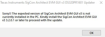

将 DS320PR1601RSC-EVM Re 驱动程序连接到调试板时、我遇到了以下问题:
SigCon Architect 3.2 软件无法识别 Re 驱动程序并返回错误(图 1)。
根据执行与评估板的连接 SNLU300A_DS320PR1601RSC-EVM 用户指南
图 1. –SigCon Architect

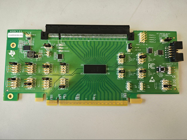

下面附上位于电路板上的跳线的照片(图 2):
图 2–评估板的照片

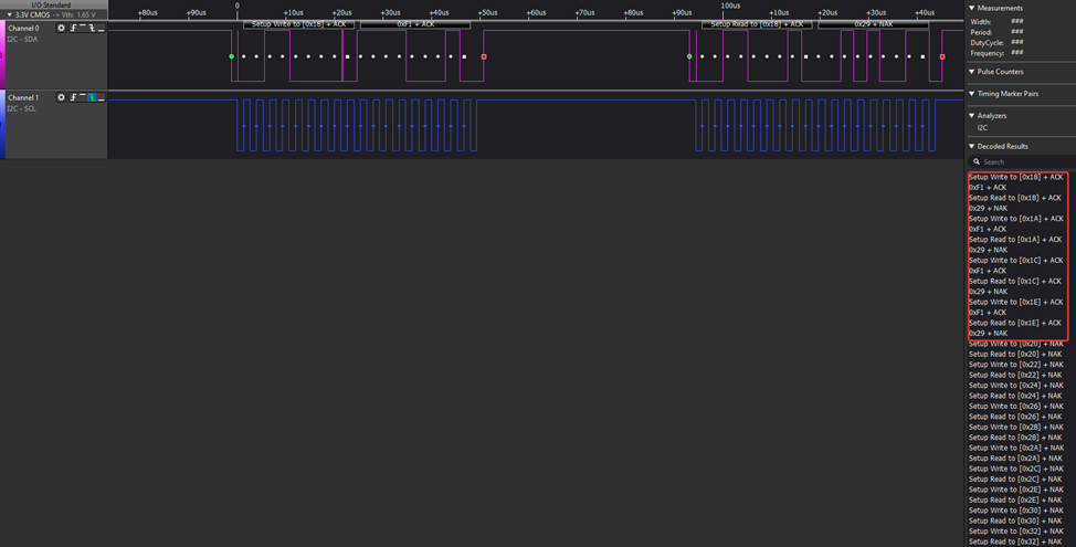

具有 USB2ANY 适配器的软件可以根据 I2C 协议正常工作(实际上,I2C 总线上存在轮询)。 安装了 LabVIEW Run-Time Engine 2016 以进行 SigCon 操作。
我们还附加了在按下 SigCon 中的 AutoDetect 按钮后捕获的 I2C 跟踪(图 3)。 它显示转接驱动器响应(指定的 I2C 地址存在确认)。
图 3–Re 驱动器轮询的 I2C 跟踪

    e2e.ti.com/.../Texas-Instruments-SigCon-Architect-EVM-GUI-v3-Setup-with-RTE.zip
    请安装此版本的 SigCon、让我们知道问题是否仍然发生。
    你好、谢谢!
    您能否提供与此版本 SigCon 兼容的最新版本的库?
    您好、Milosh:
    上述.zip 中的版本可能与设备配置文件的版本不匹配。   https://www.ti.com/secureresources/PCIE5-REDRIVERS-DESIGN 文件夹中、 请下载  TI_SigConGUI_DS320PR1601-updated.zip。  这应该是 GUI 和器件配置文件的最新版本。
    GREG
    尊敬的支持人员:
    在上一个请求中、我们向您发送了有关 SigCon Architect 3.2 当前版本以及 DS320PR1601.exe 库当前版本问题的说明。
    文件的日期为 2023年3月27日。
    借助 DS320PR1601RSC-EVM 调试板上 DS320PR1601 芯片的这些库和软件版本、在 SigCon Architect 中未检测到转接驱动器(找不到器件)。
    此外、还附上了 I2C 日志和根据手册设置跳线的电路板照片。
    为响应这一请求、我们向我们发送了一个旧版本的 SigCon Architect 3.0 软件 (2020年5月6日)。
    专为 SigCon Architect 3.2 设计的 DS320PR1601.exe 库不适用于此 SigCon Architect 3.0。
    请将适用于 SigCon Architect 3.0 的 DS320PR1601.exe 文件发送给我。

    您好、Milosh:
    我现在正在实验室中设置。 当 I2C 总线空闲时、如果探测 EVM 连接器 P4 上的 SCL/SDA 引脚、您读取的电压是多少?
    GREG
    尊敬的 Greg:
    在 I2C 线路 SDA 和 SCL 3.3 电压上处于待机模式
    如果您表示未连接适配器时线路的状态、则电压为 3.3V
    在适配器连接到调试板后、由于某种原因、SDA 线路上的电压会降至 2V
    在我们设计的电路板上、电压电平与适配器连接无关、并保持在 3.3V
    您好、Milosh:
    这可能会导致 GUI 无法连接到评估板的问题。 我将检查我们之前是否看到过这种情况、或者某个跳线配置是否会导致 SDA/SCL 上的电压降低。
    GREG
    您好、Milosh:
    我只注意到、在您的 EVM 配置照片中、 它看起来像将 I2C 适配器选择接头设置为“2-3:Aardvark Controller“。 如果您确实在使用 TI USB2ANY 控制器、则 应将跳线设置为引脚 1-2。 您是否已经尝试过此操作?
    GREG
    尊敬的 Greg:
    是的、我们尝试了切换跳线。 我们通过 Aardwark 在引脚 2-3 上使用跳线。
    上述消息还包含 I2C 跟踪、该跟踪显示 Re 驱动程序正在响应适配器的轮询(有一个 ACK)。
