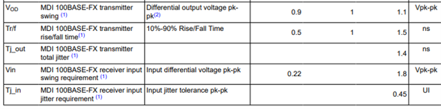

    3. PHY 发送器输出摆幅是否可选、以根据特定光纤发送器的需求调整 PHY?
    4. PHY 接收器侧可接受的振幅摆幅:是否真的是 0.22V 至 1.8Vpp(差分)? 为了获得最佳/更可靠的性能、建议的摆幅是什么?

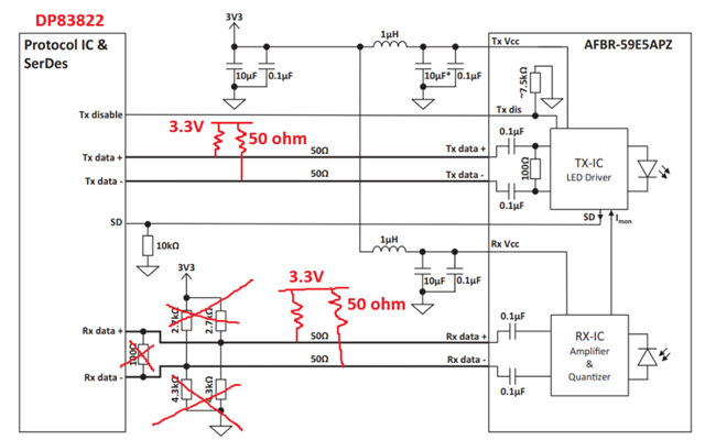

    5. 我们的收发器模块在模块侧集成了交流耦合和端接。 您能帮助您检查在使用我们的 TRX“AFBR-59E5APZ"运行“运行 PHY 终端时建议使用的 PHY 终端是什么? 请在下面查找所连接的收发器 DS。

     是的、寄存器 0x0403 可以调整 100Base-FX 信号摆幅、如数据表中所示:
    4.是的,这是光纤接收器的正确范围。 我建议在这些限制上留出一些裕度、以获得最可靠的性能。
    5.看你链接的模块,我绘制了我认为正确的终止方案:
    • 在这种情况下、我建议您使用 DP83822EVM 尝试您的模块以验证用例。 此 EVM 为可安装在电路板上的 SFP 笼提供了空间。 TX/RX 光纤线路上还有用于终端的空间。 您是否可以事先使用此电路板进行评估?
