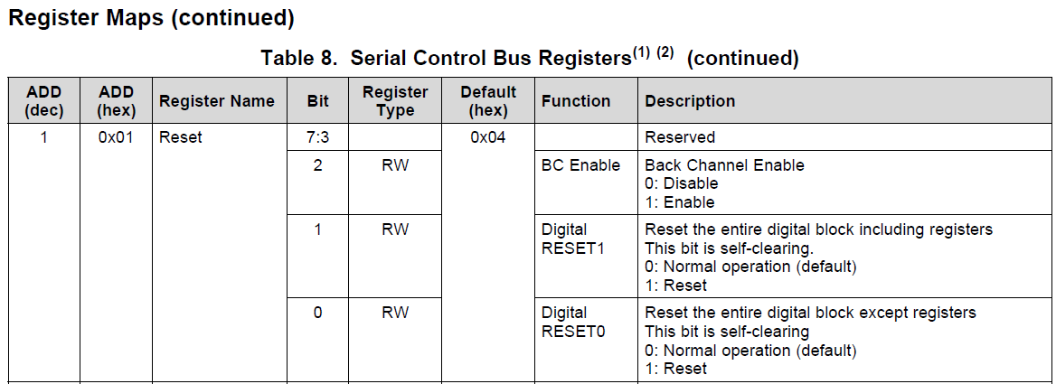

尊敬的团队:
有关地址 0x01 处的 RSET(寄存器名称)的问题。
位 2 中的 BC Enable 是否禁用/启用反向通道 (I2C) 本身?
它是否在 LVDS(正向通道)上禁用/启用反向通道 (I2C) 传输(叠加)?
此致、非常感谢。
Yuki
    尊敬的 Yuki:
    它将禁用 928 和伙伴串行器之间 FPD-Link 上的反向通道通信。 如果 BC 被禁用、您实际上将无法通过 I2C 从伙伴串行器读取 928 的寄存器值、并且您将无法从 928 读取或写入伙伴串行器的寄存器。
    这是寄存器位的更新版本、将在 928 的下一个修订版中进行更新。
    BR、
    以斯帖
