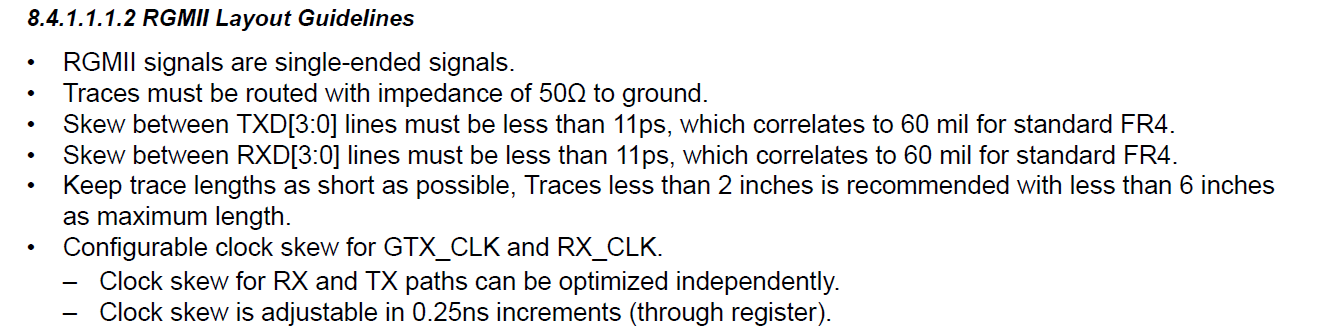

我们使用 SoC AM2434 (ALX) 和以太网 PHY 收发器 IC DP83869HMRGZR(采用 RGMII 模式)。 原型设计为收发器和 RJ45 连接器之间的差分信号具有 100 欧姆阻抗匹配。 我们尚未在 MAC (SoC) 和以太网收发器之间使用 50 欧姆阻抗控制的单端信号。 借助这种布局配置、我们能够在没有任何数据象限的情况下成功通过通信测试。
目前、我们正在准备 PCBA 的量产版本、在该版本中、我们正在重新验证 DP83869HM 数据表的布局指南、该指南规定单端信号也应受阻抗控制。
尽管 在没有阻抗控制和长度匹配的情况下使用较短布线(最大布线长度:1.9 英寸、布线宽度:6 密耳)通过了通信测试、但是否强制在 AM2434 和 DP83869HM 之间对单端信号 (GTX_CLK、TXD[3:0]、RX_CLK 和 RXD[3:0]) 进行阻抗控制?

    我强烈建议以 50 欧姆阻抗布线 RGMII 布线、因为该布线通常等于 PHY 和 SoC 发送器内的 RGMII 终端阻抗。
    当您以与发送器不同的阻抗进行布线时、可能会导致布线内出现信号反射。 理想情况下、布线阻抗应在整个布线长度内保持一致、以尽可能减少反射。
    似乎您 能够在没有阻抗匹配的情况下获得工作信号、但我仍然建议以 50 欧姆阻抗布线以获得最佳信号质量。
