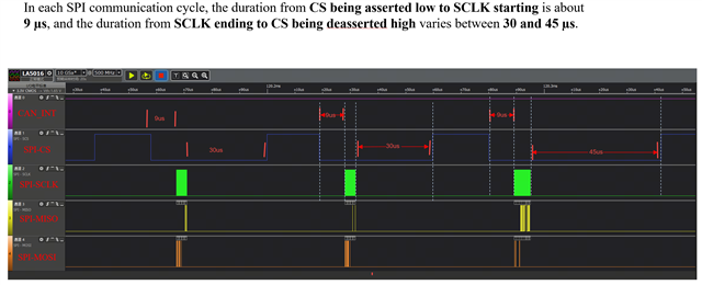

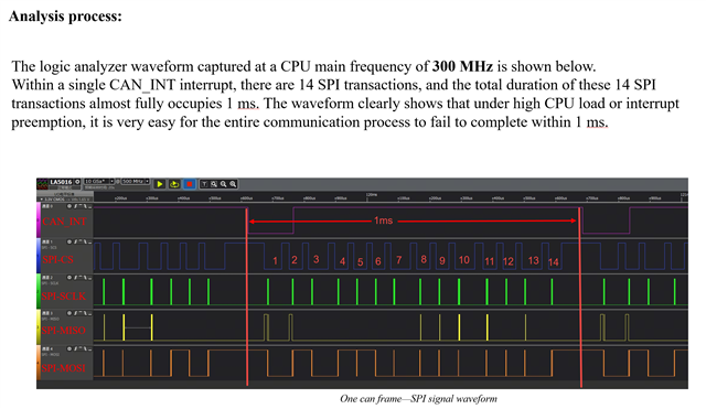

    我们目前正在使用 TCAN4551-Q1 。 通过此设备接收 单个标准 CAN 帧 实际需要 14 个 SPI 事务 。 此外、还存在明显的延迟 SPI 传输开始之前和传输结束之后的这段时间 如下面捕获的波形所示。
    稳定延迟 无法在主机 MCU 端解析
    在这些条件下、将使用 新设备 最小信号 任何改进 这个问题吗?
    尊敬的 Roy:
    新的 MCAN DMA 改进直接旨在减少发送或接收 CAN 消息所需的 SPI 事务数量。  新功能允许从已知地址进行读取和写入、以将 CAN 消息移入或移出内部 MRAM 元素。  nWKRQ 引脚也可改为用作专用的“新消息“中断输出、其进一步消除了读取中断寄存器然后写入以清除的必要。
    因此、从 MRAM 中为 RX FIFO 0 读取消息的当前过程为:
    1. 读取 IR 寄存器、请参阅 MCAN 位已设置。
    2. 读取 MCAN IR 寄存器、请参阅设置 RX0N(RX FIFO 0 中的新消息)。
    3. 读取 RXF0S 以查看 FIFO 中有多少条消息、以及起始地址是什么。
    4. 如果未存储 MRAM 中的基地址、则读取 RXF0C 以确定基地址
    5. 进行数学运算以确定 FIFO 地址。 从 MRAM 中读取 FIFO 的内容
    6. 通过写入 RXF0A 来确认 FIFO 消息。
    从新 RX DMA 读取的一个示例过程为:
    1. 检测到 nWKRQ 引脚(在新消息中断模式下)被拉至低电平。
    2. MCU 从 RX DMA 地址读取已满 FIFO 元素数据字(固定且始终相同)
    3. 检查 nWKRQ 是否仍然为低电平。  如果是、重复步骤 2、直到 nWKRQ 引脚变为高电平。
    这使得每个传入消息都需要进行单次 SPI 读取、而不是 6 次以上的读取。
