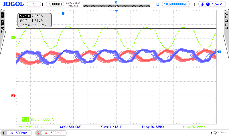

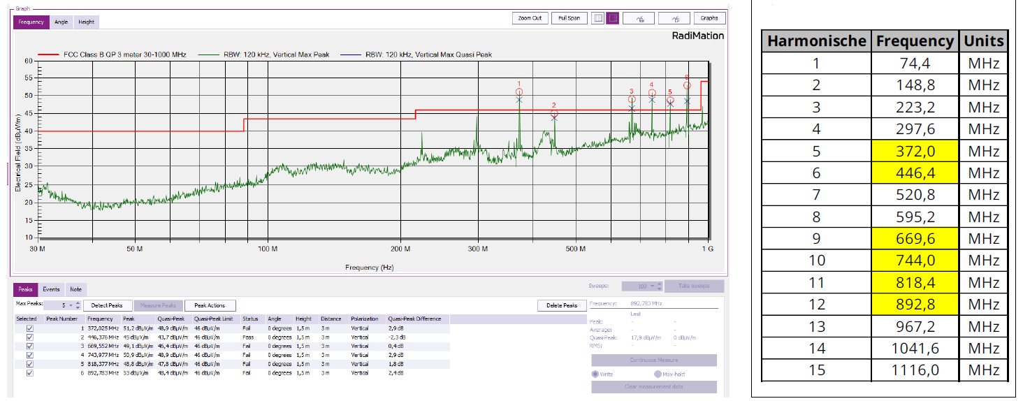

今天、我们测量了 LVDS CLK 输出。 我们在差分 LVDS 信号的 P an N 引脚之间连接了一个 100 欧姆电阻器。
我们看到的差分电压约为 650mV。

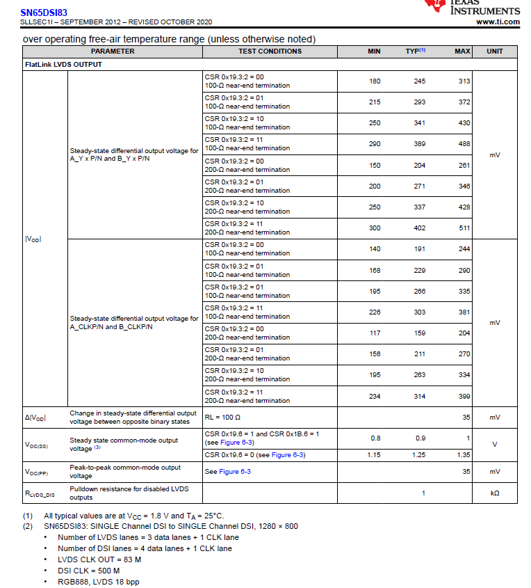

遵循 SN65DSI83 的数据表后无法实现 650mV

    系统测量的设置是否与 操作过程中显示屏工作时的设置相同? 请检查显示屏中是否存在 100 Ω 差分端接、如果没有内部端接、则应添加 100 Ω 差分电阻。
    此外、您是否更改了寄存器 0x19 上的设置? 您可以使用该寄存器来降低电压摆幅、并检查这样是否解决了问题。
